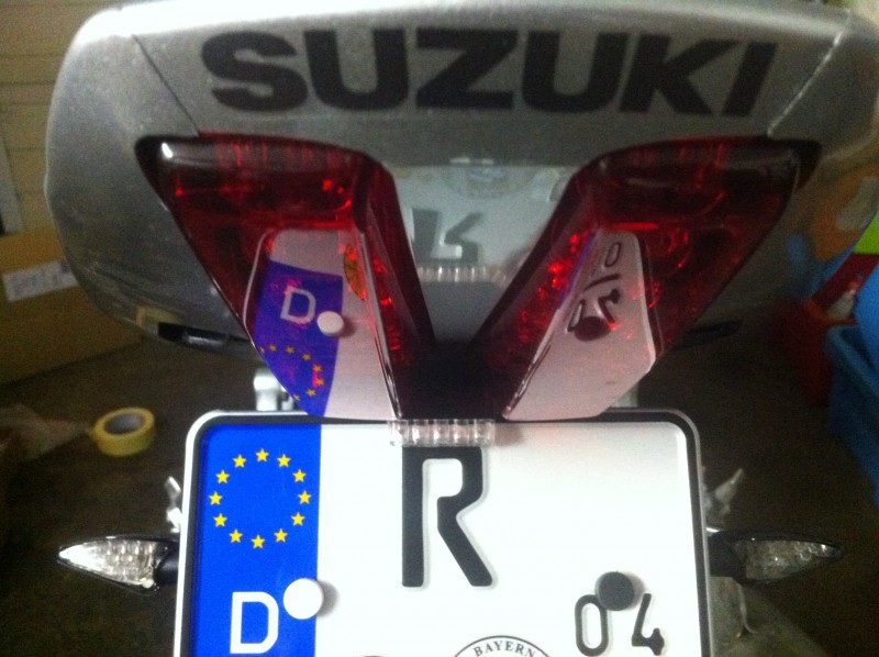

Hey,
habe mir ne e-geprüfte Kennzeichenbeleuchtung von E-bay ergattert, diese wollte ich an meinen neuen Kennzeichenhalter montieren. Allerdings geht die Sache jetzt nicht ganz aus und die Beleuchtung bedeckt minimal das Buchstabenkürzel für die Stadt. Sieht so aus: Meine Frage. Erlaubt oder nicht erlaubt?

Ich würde es erstmal so lassen, das fällt garnicht auf.
Und bei Gelegenheit die ollen Kunsstoffpropfen abmachen.

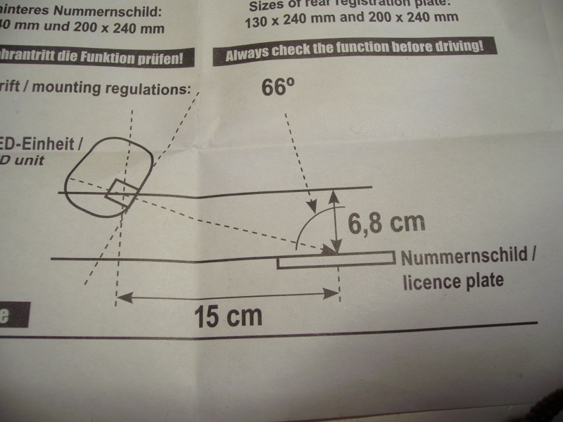

ich habe den gleichen und auch die Einbaubeschreibung dazu, sie sollte dir weiter helfen.
grüße Lennart
grüße Lennart

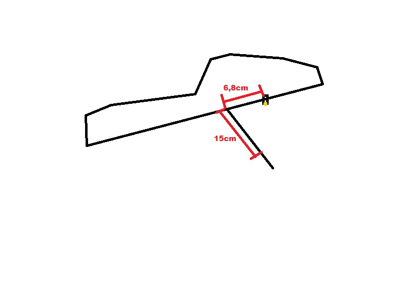

Wie bitte sollen diese Werte eingehalten werden???
Da kann man ja gleich wieder den originalen Kennzeichenhalter montieren
Re: Kennzeichenbeleuchtung..erlaubt?
So macht es mehr Sinn

Quer passt die Kennzeichenbeleuchtung nach Anleitung von dem Bild umöglich hin. Allerdings könnt ich sie parallel zwischen die Rückleuchten machen. Eigentlich sollte nichts dagegensprechen, weil alle Bedingungen, wie z.B. den hinteren Verkehr nicht anstrahlen erfüllt werden...

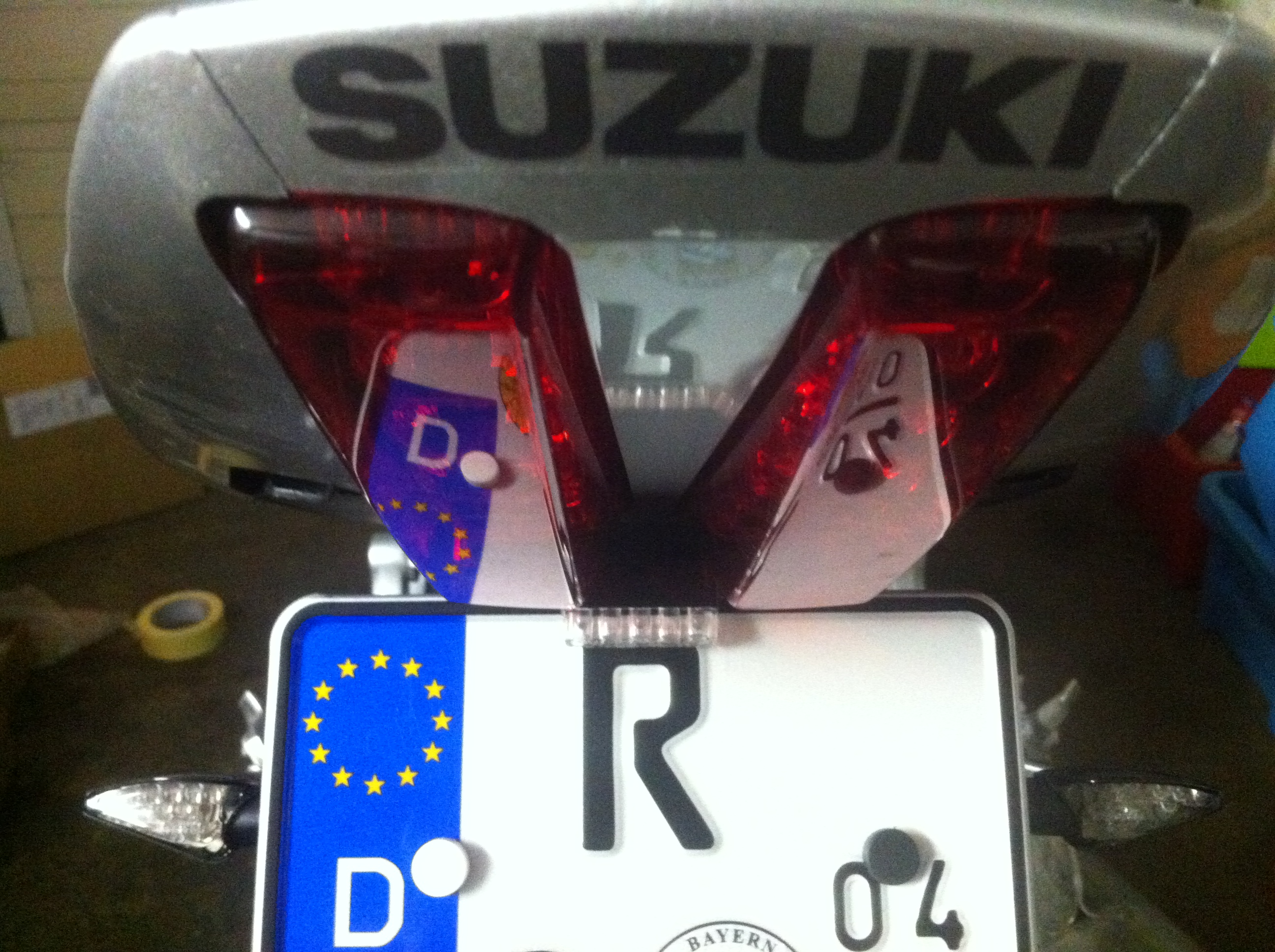

Hab den gleichen...hab ihn auch nich so genau nach vorgegebenen Winkel montiert.War zuletzt beim Tüv....wegen dem Winkel keine Beanstandung ABER...er darf nich "gegen" das Rücklicht strahlen...da hat der Prüfer "mal eben" n Streifen Isoband "oben drauf" geklebt!Sooo...nu is ok!..fand ich jut!!!!
