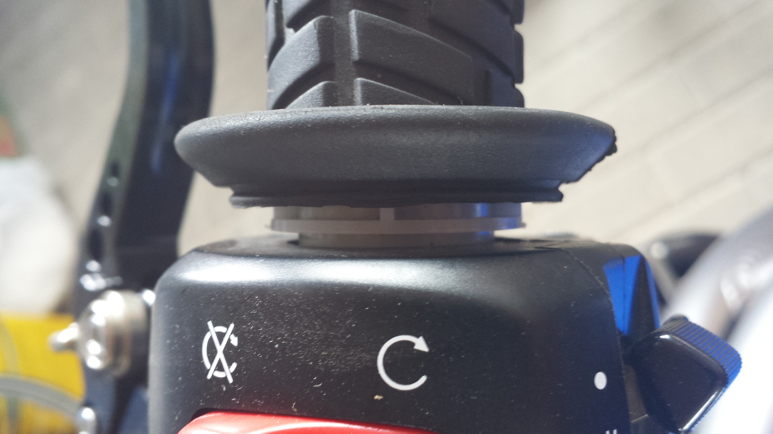

bei meiner Suzi hat sich anscheinend in der Nacht der Gasgriff gelöst bzw der Kleber. Als ich heute morgen in die Garage komme war ich ganz überrascht la ich dies gesehen habe. Die Frage ist jetzt, wie bekomme ich dies wieder fest ( es lässt sich nicht einfach wieder umklappen, es rutscht immer wieder so zurück) oder muss ich mir neue Griffgummis kaufen?

bin mir nicht sicher ob Dir das weiterhilft, aber bei meinem Rizoma Gasgriff hatte sich auch das innere Plastikteil gelöst (bei dem Preis eigentlich eine Frechheit). Ein mal auseinanderbauen, 2-Komponentenkleber auf die Plastikhülse und wieder zusammenbauen. Einen Tag warten -> hält bis heute.

Jo.. wat soll man sagen ? Kommt vor ! Da machst du auch nicht viel.... guten 2K Kleber besorgen, festkleben und gut ist!

Hey,
das mit dem Griff ist echt kein großes Problem.
Zieh den griff komplett ab (Gummiüberzug) und sprüh bisschen Haarspray auf die Innenseite.
Anschließend wieder drauf ziehen und trocknen lassen. Fertig. Gut und günstig
