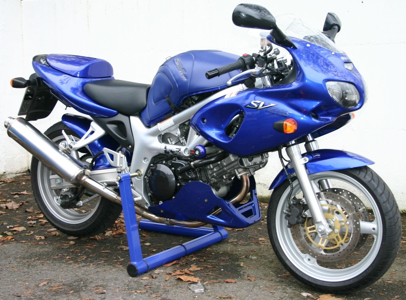

Moin,
nach langer Suche nach einem Haupt- oder alternativ Zentralmontageständer würde ich mir gern den von Eckart zulegen (http://www.schlosserei-eckart.de/shop/p ... op_param=)
Hat jemand Erfahrung ob der an die SV650 BJ2000 passt? Mir geht es um die generelle Eignung, eher weniger um verfügbare passende Bolzen für die Aufnahme an der Schwingenachse (lassen sich zur Not von privat anfertigen).
Mehrere Anrufe und Mails beim Hersteller sowie Goolge und SuFu waren bisher erfolglos... Aber bei 3,2,1... gibt es auch oft Angebote. :)
Würd mich sehr über nen Tipp freuen!

Wenn die Knubbel links und rechts eine Hohlachse hat, dann passt der auch genau so wie der Wernerständer.

habe zwar keinen von Eckart, aber einen von Werner und der ist vom Aufbau her gleich.
