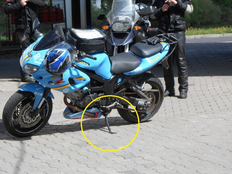

Hi Leute,
mein Ständer ist zu kurz :D Also der vom Motorrad...
mich stört, daß meine SV nach der Heckhöherlegung nicht mehr stabil in dem Winkel wie vor der HHL steht, außerdem liegt der Ständer unten (Aufstandsfläche) nicht 100%ig auf, sondenr mehr vorne und nach hinten ist bissl Luft drunter.
Gibt es einen Ständer z.B. von der Bandit etc..... mit dem man diese 30 mm wieder ausgleichen kann?
Oder empfielt es sich den Originalständer durch anschweissen eines weiteren Blechs unten zu "verlängern"?
Gibts hier Erfahrungen dazu?
Hintergrund ist, daß sie mir vor kurzem umgefallen ist und das obwohl der Ständer draussen war, wahrscheinlich hat der nicht perfekte Untergrund in Verbindung mit dem jetzt kürzeren Ständer das ganze begünstigt.

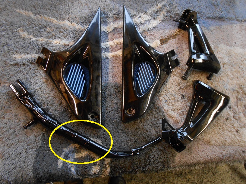

ja, hab ich mit tibibis Ständer auch so gemacht, wichtig ist das man den Fuss wieder richtig ansetzt. Ich hab die rohre angefast, damit ich hinterher die nähte glatt schleifen könnte. Denke tibibi wirds zeigen wenn er dran ist...

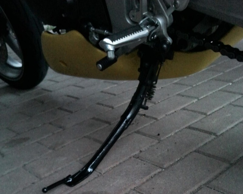

Habe mir heute mal die Zeit genommen und Dieters Ständer montiert.
Ich muß nochmal wiederholen, daß das schweißen super gemacht ist, wer es nicht weiß, dem fällts auch nicht auf

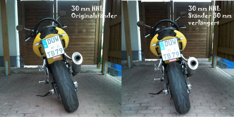

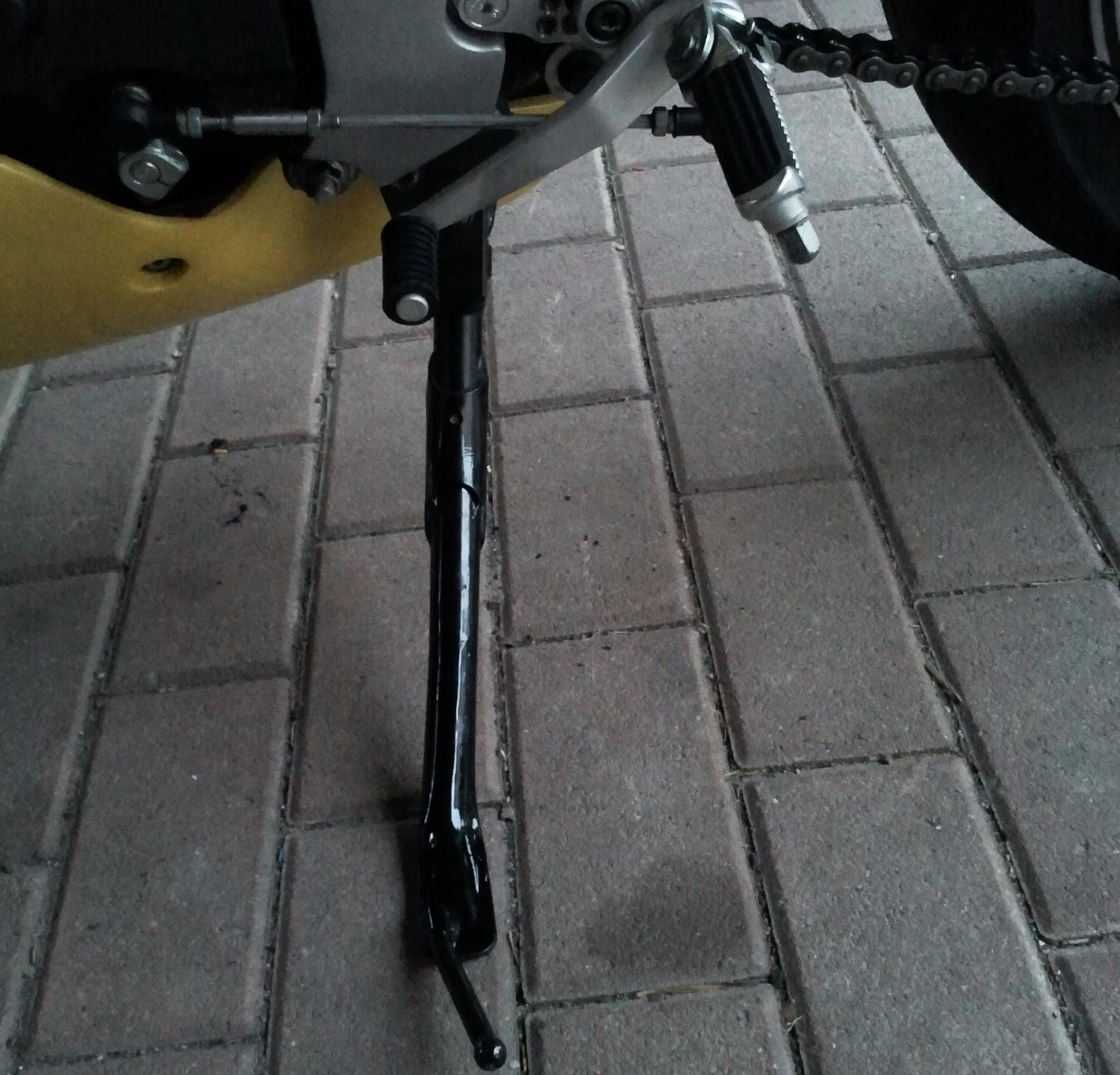

Vergleichsbilder (nicht 100%ig identischer Winkel aber ich denke Unterschied ist gut erkennbar), sowie vom Ständer selbst:
Klar werden einige auf den ersten Blick den Unterschied nicht als so dramatisch erkennen. In natura ist der aber immens.
Jetzt kann ich z.B. an der Tankstelle wieder meinen Helm auf die Sitzbank ablegen, ohne Angst haben zu müssen, daß er mir runterfällt.
Und natürlich beim abstellen und Ständer mit dem Fuß rausdrücken, hat man auch ein viel sichereres Gefühl, weil die Maschine schon vorher stabil steht und sich nicht erst noch weiter nach links neigt. Für mich hat sich diese kleine Änderung gelohnt. Wer sein Heck höher geschraubt hat, für den ist diese Modifikation echt empfehlenswert.
PS. weiter als 35 mm würde ich den Ständer nicht verlängern, da man sonst Gefahr läuft, daß er hinten Schwinge oder Kette (bei kettenruckeln) berührt.

sieht doch gut aus! Ich hab den Ständer übrigens 35-40mm verlängert (weil du 30mm höher wolltest) und der Ständer unter so nem Flachen Winkel steht...
Hab ich dir nicht verraten :-) aber gut das er so schön passt...!!!

Ah ok, neee das ist mir jetzt neu. Aber auch egal, Ergebnis zählt ;)
Mich ärgert nur bissl, daß ich beim linken Bild nicht genau mittig hinterm Motorrad gestanden habe (sieht man gut am Reflektor), denn dann wäre der vorherige Zustand noch besser erkennbar gewesen.
Also ich korrigiere hiermit: Auf den Bildern handelt es sich um eine 35-40 mm verlängerte Version....Jedenfalls gut isses geworden!! Danke nochmal!!

Kannst ja auch mal nen Zollstock dran halten und messen wie viel er genau länger ist, ich weiss es nicht mehr... War auch eher ein "Schätzmaß", gut das das geschätzt so schön passt. Hab auch den Winkel des Fußes ein klein bißchen verdreht, weil du geschrieben hattest das der nur auf der Ständer Vordekante steht nach der HHL. Ich würde sagen "perfekt" :mrgreen:
Mach auch mal ein Foto im hochgeklappten Zustand.
