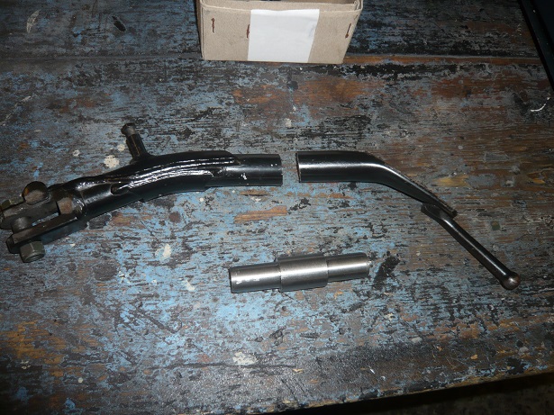

tibibi hat geschrieben:Oder empfielt es sich den Originalständer durch anschweissen eines weiteren Blechs unten zu "verlängern"?
Nope.
Zumindest wuerde ich das so nicht gestalten.
Ich wuerde einen gebrauchten guenstig schiessen und den originalen verlaengern, durch zertrennen und dazwischensetzen/einschweissen.

Roughneck-Alpha hat geschrieben:Ich wuerde einen gebrauchten guenstig schiessen und den originalen verlaengern, durch zertrennen und dazwischensetzen/einschweissen.
Genau so habe ich das gemacht:

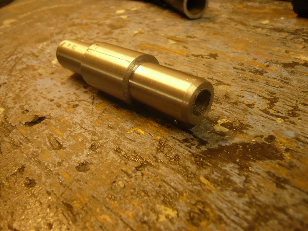

von guzzistoni
So Corinna:

Ghata hat geschrieben:Super, würde das schon ohne höherlegung gerne haben, einfach was zwischen setzen schweißen und jut is oder wie ?
ja, hab ich mit tibibis Ständer auch so gemacht, wichtig ist das man den Fuss wieder richtig ansetzt. Ich hab die rohre angefast, damit ich hinterher die nähte glatt schleifen könnte. Denke tibibi wirds zeigen wenn er dran ist...
wieviel man höher haben will lässt sich am besten checken indem man was unter den Ständer legt solange bis das mopped steht wie man es gerne hätte... Das kann man dann messen...
