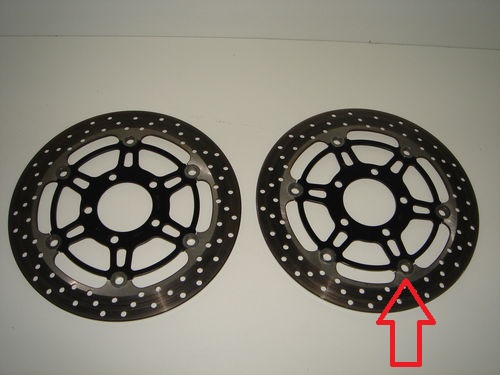

habe die scheiben erworben.
und auf einem spiegel uf verzug getstet.
die scheiben liegen nicht plan auf dem spiegel auf. sie wackeln ein wenig (minimal)
hab sie dann eingebaut und das rad gedreht und einen schraubenziehr leicht rangehalten dann seht mann das die scheibe eiert.
wie groß ist hier die tolleranz?
und wie messe ich das aus?

Beitrag von Dieter » 02.11.2013 9:12
wie gros die Toleranzist weiss ich nicht, dadurch das es schwimmend gelagerte Bremsscheiben sind (Spacer federnd) sollten ca. 0,1mm kein Problem sein. zum messen brauchst du eine Messuhr, damit kann man den Schlag auf 0.01mm genau messen. (Gebraucht ab ca. 10€)
