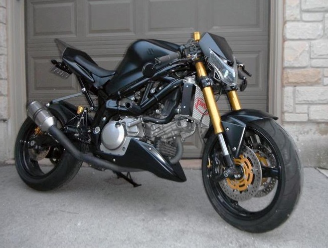

ich habe im amerikanischen Forum ein Bild von einer Knubbel mit Kante Motor und Tank gesehen, ich schätze mal sie wurde auf Einspritzung umgebaut wurde. Was mich jetzt daran interessiert ist ob der Kante Tank einfach so auf die Knubbel passt oder ob da größere Blecharbeiten zu machen sind? Eine passende Aufnahme für unten zu bauen ist ja kein Problem.

Einfach so passt der Tank nicht. Der hintere Halter muss umgeschweißt werden.
Ich hatte einen Gladiustank verbaut (hat die gleichen Aufnahmen wie der Tank ab K3):
(Der Gladius-Tank steht zum Verkauf.)
Der Tank an der amerikanischen SV ist außerdem an den Seiten zum Rahmen hin verländert worden.

nille hat geschrieben:Der Tank an der amerikanischen SV ist außerdem an den Seiten zum Rahmen hin verländert worden.
Un Ich hab mich schon gewundert das der Tank mit dem Rahmen so geil aussieht :grin:
