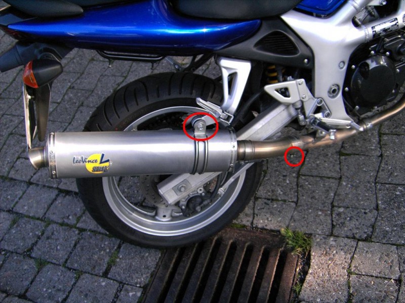

der Leo ist mittels Adapterrohr an dem abgesäten original Krümmer befestigt. (zu 99% ist das so, es gab auch Leo-Komplett-Anlagen, die waren aber sehr teuer, deshalb hat die keiner, wenn doch meinen Glückwunsch, dann kannst di Anlage gewinnbringend verkaufen, kannst natürlich auch den du dran hast weiter geben...)
http://www.svrider.de/index.php?seite=k ... artikel=71
also brauchst du nur die Schelle lösen wo die Verbindung zum originalteil ist und die Halterung an der Fussraste lösen und abmachen. Der Starm bringt eine neues Adapterrohr mit, das dran und dort den GP aufstecken.
Bild:
Einen bassigen dumpfen Sound bekommt man eher wenn der Auspuff viel Volumen mitbringt, da ist der Leo schon echt gut. Ich persönlich empfinde den MIVV-Sound nicht so "schön" wie den Leo... Laut sind sie beide, nur die Klangfarbe ist anders...
