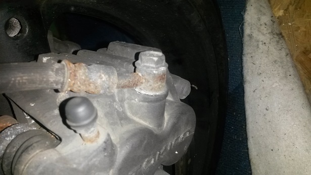

bei meiner K5 sind die Anschlüsse der Bremsleitungen vergammelt. Würde gern auf Stahlflex umrüsten,hab aber nichts passendes gefunden. Liegt wohl daran dass die Leitungen am Verteilstück nicht geschraubt sind,somit ist es ein Teil....Was kann ich tun? Gibt es da was?

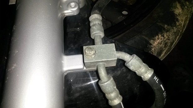

so sieht der Verteiler bei mir aus....

ja, da gibt es was, allerdings ohne diesen Verteiler, der entfällt später.
Ausführung 1: Von der Bremspumpe geht jeweils eine Leitung zu jedem Bremssattel. An der Bremspumpe werden die beiden Leitungen mit einer mitgelieferten langen Hohlschraube befestigt.
Ausführung 2: Von der Bremspumpe geht eine Leitung zum rechten Bremssattel. Von hier aus geht eine zweite Leitung rüber zum anderen Bremssattel. Eine längere Hohlschraube für die Befestigung am rechten Bremssattel wird mitgeliefert.
Musst der Länge wegen darauf achten, ob du eine N oder S fährst oder einen höheren Lenker angebaut hast.
Es finden sich mehrere Anbieter für Stahlflexleitungen im Netz. Einfach mal nach SV650 Stahlflex suchen oder gleich einen der hier vertretenen Händler anschreiben (Das macht absoluten Sinn, die findest du auf der ersten Seite unter Händler).

Re: welche Stahlflex passt?
Ich glaube es wäre sinnvoll die komplette Bremse mal zu erneuern, mit einer Tiefenreinigung sowie neuen Dichtungen...
Bolle
Auf jeden Fall.... Sättel sind auch schon etwas fest, der Vorbesitzer war eine Schlam...
- wursthunter
- Beiträge: 882
- Registriert: 27.09.2012 10:14
leitungen gibts günstig hier: melvin.de
ganz unten bei SV 650 S - WVBY
habe ich auch verbaut und sind einwandfrei, hohlschrauben und aludichtringe sind dabei!
wegen dichtungen und gummis für die sättel, hab meine von hier: biketeile-service.de
top quali, habe ich auch vor kurzem bei meiner verbaut und ist erste sahne! die website hat eigentlich so ziemlich alles
CuoreSportivo
Moin!
Es gibt auch ne 3-teilige Stahlflexleitung die mit Verteiler verbaut wird. Da ist der Verlauf der Leitung dann wie oriinal. Ist von Spiegler. Wenn ich die Tage in der Halle bin kann ich mal Bilder machen.
MfG
Volker
