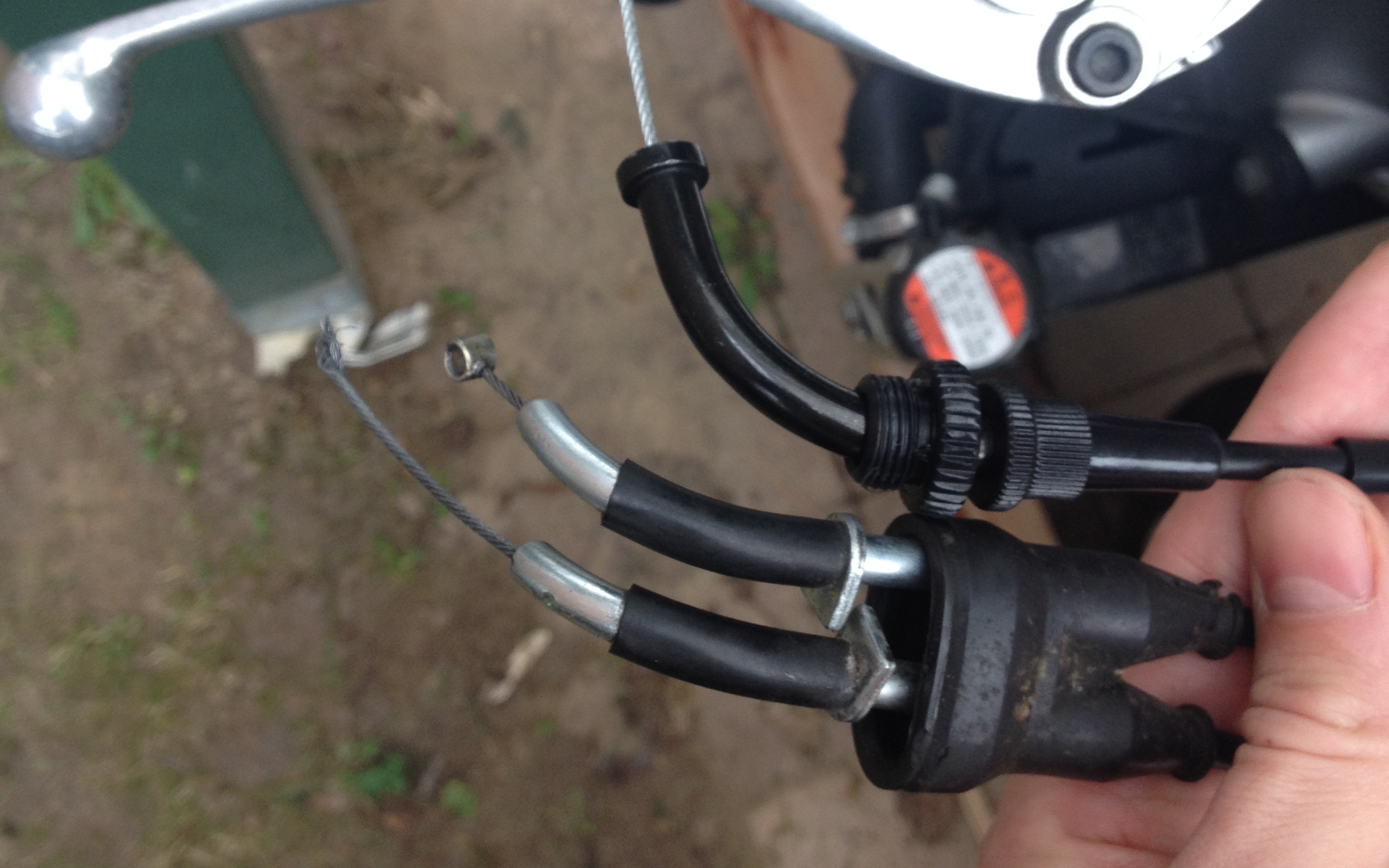

Hallo, ich habe eine 650 übernommen und ich möchte gern die Bautenzüge wechseln.
Es wurde ein breiterer Lenker (LSL) verbaut und somit sind die normalen Bautenzüge zu kurz.
Kennt jemand das Problem? Welche Bautenzüge sind ähnlich und können verbaut werden.
PS: mein handwerkliches Geschick und mein Fachwissen hält sich in Grenzen, bitte Rücksicht nehmen.
Danke
Danke

Ich fahre eine nackte K7 mit ABS und einem ABM Superbike-Lenker. Auch bei mir sind die Bowdenzüge zu kurz. Beim vollständigen linkseinschlag werden die Bowdenzüge eingeklemmt und dadurch bleibt der Gasgriff in seiner Position fest und geht nicht automatisch zurück. Unter Umständen ein hohes Risiko, nur habe ich bisher auch keine Lösung dafür gefunden... Aber wann fährt man denn schon mit eingeschlagenem Lenker? ![Laughing :lol:](./images/smilies/icon_lol.gif)
Wüsste aber auch gerne, wie ich das Ganze möglichst kostengünstig gelöst kriege...
Ich kann Deinen Tipp nicht ganz nachvollziehen. Wie kommst Du darauf, dass er eine S fährt? Ich fahre eine N und meine sind eben auch zu kurz...wursthunter hat geschrieben:Nimm die von der 650 N. Die sollten theoretisch passen!

Bei der N laufen die Züge links durch den Rahmen. Wenn du sie rechts durch den Rahmen führst, gewinnst du einiges an Länge, bei mir hat es gereicht.

Müssen die Züge dann am Ende verlötet werden? Den genau das hat ein früherer Mechaniker bei meiner gemacht und sie sind gerissen.
Ich finde es schon schwierig die Bowdenzügen der N zu bestellen da mit die Fahrgestellnummer fehlt bzw die erste 4 davon.
Ich habe mir jetzt im Netz neue Züge bestellt und hoffe, das sie passen.

Sehr gut, danke. Anscheinend bin ich aber wirkliche zu blöde.
der obere ist der Gaszugschließer der "N"
genau diesen habe ich bestellt und festgestellt, das er nicht passt.Kolbenrückholfeder hat geschrieben:SV650 N K4:
Fahrzeug-Ident-Nr.: JS1BY1111 xx xx xx xx

Versuch es mal mit den Zügen der V-Strom... die sind deutlich länger...
Motorradfahren ist das Schönste, was man angezogen machen kann...
Re: Gasbowdenzug
Danke,
auf den ersten Blick scheinen sie zu passen. Was mich verwundet ist die unterschiedliche Gaszughalterung zwischen der n und s. Aber gut. Ich werde es probieren.
