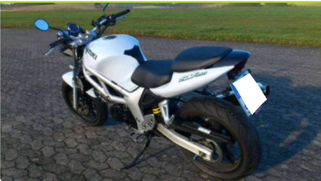

also ich bin neu hier im Forum, da ich mir dieses Jahr wieder ein Motorrad gekauft hab und nun mal auch paar Tipps bräuchte :).
Hab mir ne Sv 650N Baujahr 1999 mit ca. 25000km gekauft.
Hab mir nun Promoto Gabelfedern (progressiv) eingebaut mit 10er Öl und 140mm luftkammer. 10er Öl war schon vom Vorbesitzer eingefüllt worden. Hab dann also nur die luftkammer angepasst.
Die Gabel ist leider immer noch zu weich, deshalb wollt ich euch mal fragen was ihr empfehlen würdet. 15er oder sogar 20er Öl und oder kleinere Luftkammer? Fahre schon gerne sportlich ;)
Die zweite Sache wäre folgende und zwar habe ich festgestellt, dass meine SV unterm Wasserpumpemdeckel nach jeder längeren Ausfahrt so weiße eingetrocknete Flecken hat. Sieht für mich so aus als sei der Deckel undicht. Kann ich also einfach Kühlwasser ablassen und die Dichtung tauschen oder muss ich speziell was beachten? Wieviel Kühlwasser kommt denn rein? Dann könnt ich mir nämlich grad neues mitbestellen?
Gruß Chris

Hi Chris, schöne weiße Knubbel.
Mein (Standard)-Tipp zu deiner Gabel an dieser Stelle: Baue Dir Emulatoren für die Dämpfung ein!
Begründung: Ein Feder/Dämpferelement welches nur eine lowspeed-Dämpfung besitzt kann bei anspruchsvoller Fahrweise einfach nicht zufriedenstellend funktionieren. Zu viele Kompromisse...
