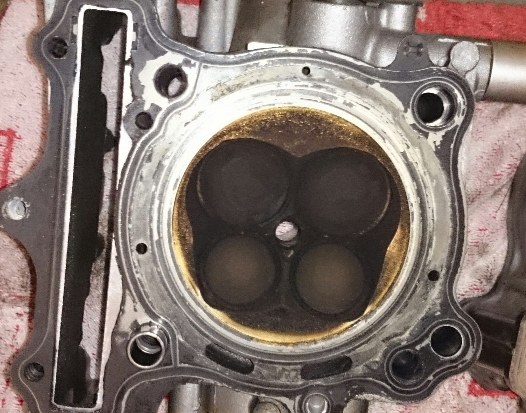

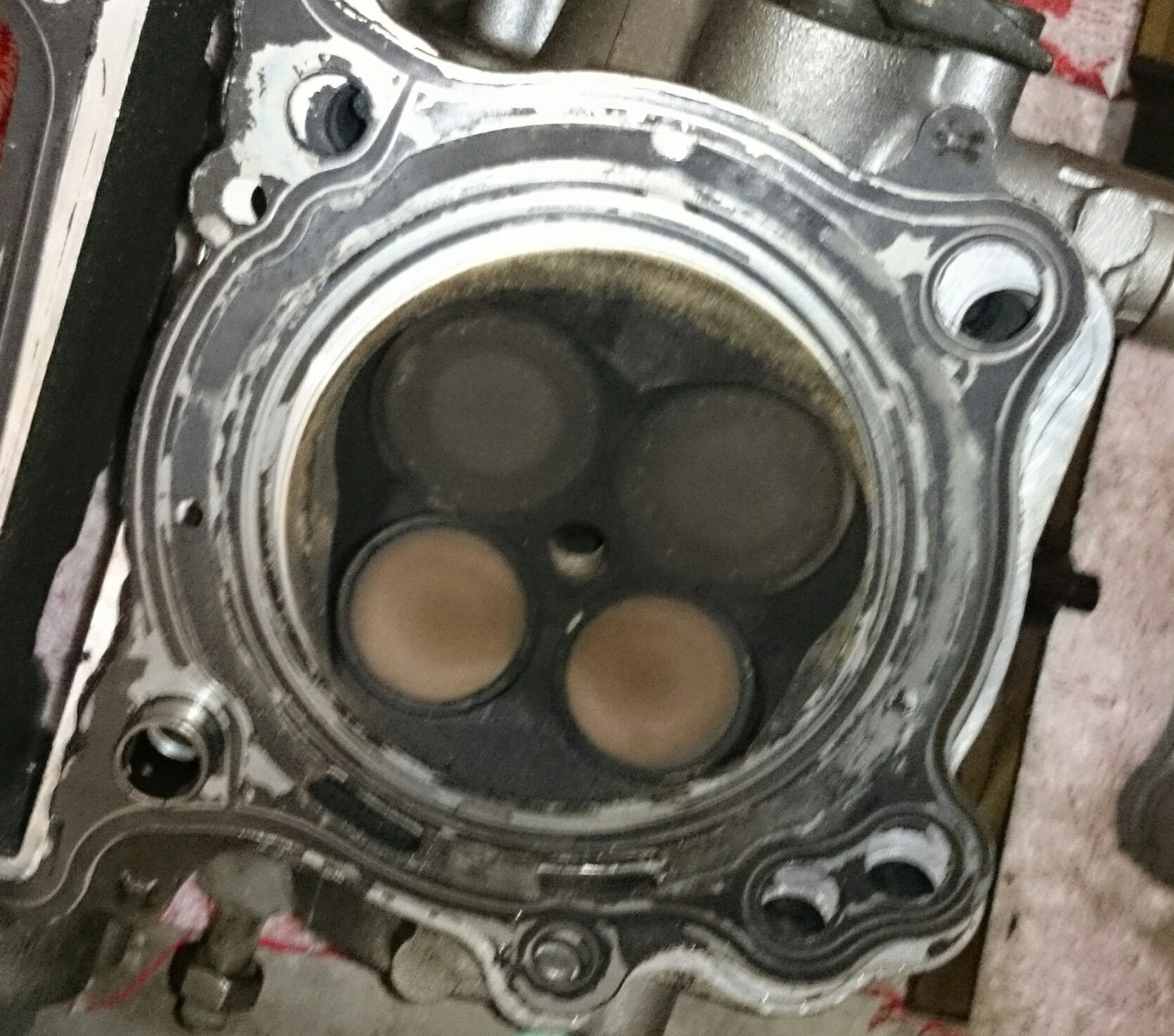

Beim Ausbau der Zylinderköpfe hab ich festgestellt das beide Zylinder unterschiedliche Verfärbungen im Brennbare haben(siehe Bilder). Woran kann das liegen? vergasereinstellungen?

Zylinder vorne.
Zylinder hinten

der hintere läuft etwas fetter, da er auch im Windschatten auch etwas wärmer wird. Passt.

das erste Bild des vorderen Kopfs deutet auf erhöhten Ölverbrauch hin, nicht ok.
Der hintere Kopf sieht ganz ok aus.
