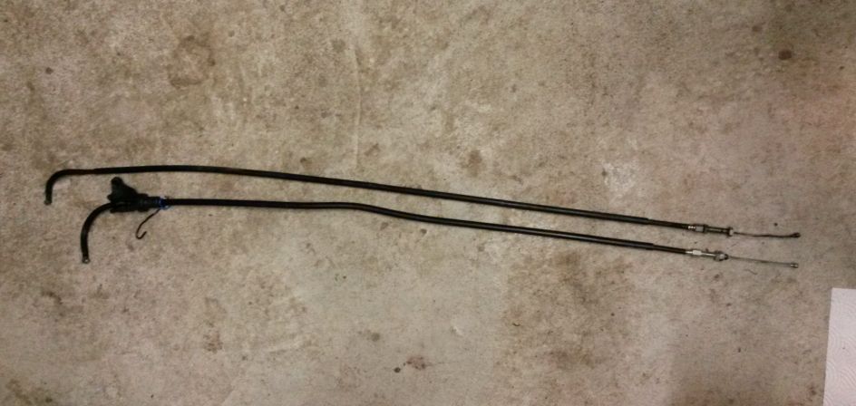

Nutzt Dir der Kupplungszug von der N-Kante etwas?
Er ist geringfügig länger, und das Metallrohr oben hat einen engeren Bogen.
Ist Dein Zug vor, oder hinter dem Gabelrohr verlegt?
Im Bild ist ein N-Kupplungszug an einer S-Kante verbaut, allerdings hat der Lenker "nur" 70 cm Breite.

kann mir dazu vielleicht einer was sagen Passen die Kupplungszüge der N Kante zu die der S Kante???
Gruß kulli
Dragol
Beiträge: 3853
Registriert: 06.10.2005 20:40
Re: Drosseln auf 48ps welche? Kupplungsseil probleme??
Beitrag von Dragol » 29.05.2014 0:26
kulli09 hat geschrieben:...
Hallo kulli,
genau das ist oben in meinem Beitrag auf dem zweiten Bild zu sehen.
Kommt aber auch auf den jeweiligen Umbau an ob er genug Freiraum hat, oder ob er dann halt woanders anstößt oder hängen bleibt.
Die Gaszüge der S- und der N-Kante passen untereinander wegen verschiedener Aufnahmen an den Gasgriffen nicht.
Gruß: Dragol
