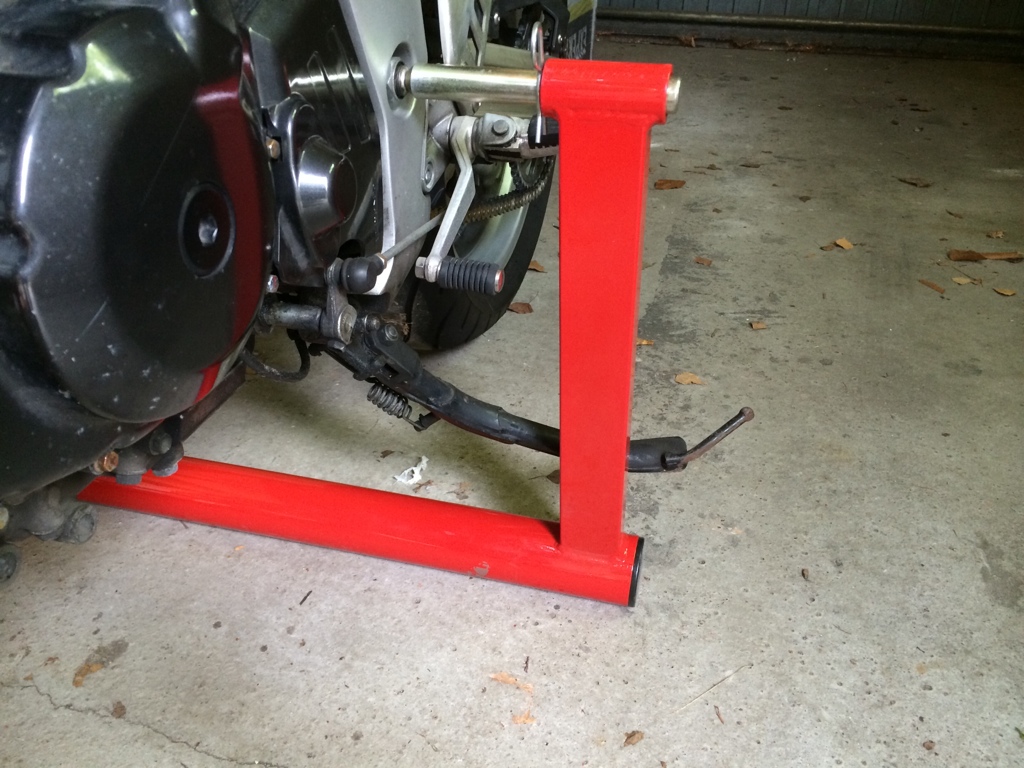

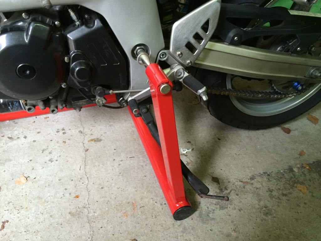

So, hier nun die Bilder. Ich habe das Motorrad wie beschrieben von der anderen Seite aufgebockt. Auf den beiden ersten Bildern sieht man gut, dass der Seitenständer nicht am Motorradständer vorbei passt. Ich kann aber auch die Bolzen nicht mehr anders verschieben. Vielleicht hat noch jemand einen Rat.
Auf den beiden Bildern erkennt man gut, dass der Seitenständer nicht am Montageständer vorbei passt. Man muss bedenken, dass das eigentlich andersrum sein würde! Der Montageständer könnte nie richtig gestellt werden, weil der Seitenständer daran hängen bliebe...
Auf dem letzten Bild kann man auch gut erkennen, dass ich die Bolzen nicht weiter verschieben könnte.
Vielleicht hat ja noch jemand einen Tipp...

Ist bei mir auch so aber dein Problem verdteh Ich nicht.Ständer einfädeln, Bolzen einsetzen, Seitenständer hochklappen und Maschine aufbocken.

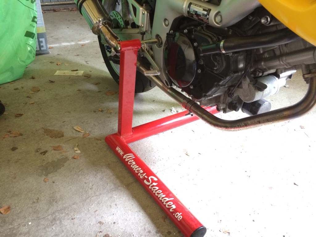

Hier mal die Bilder von meinem Werner-Ständer.
der Seitenständer ist zwar hochklappt, aber bei der Ausführung kann der auch runtergeklappt sein.
Sorry mit den Bildern, aber ich denke die unterschiedliche Ausführung der Werner-Ständer kann man erkennen.

Danke für die Hilfe. Sieht für mich fast schon so aus, als wäre der Ständer bzw. die Abmessungen geändert worden. Vielleicht rufe ich mal dort an.
