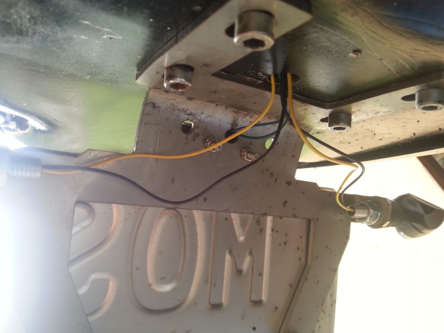

habe da ein kleines Problem :roll: .
Habe meine Led-Blinker und Led-Nummernschildbeleuchtung zwar montiert,aber keine Tülle drum gemacht.
Was kann man da für welche drum machen,ohne viel Aufwand?

Ich würd einfach nen Schrumpfschlauch drüberziehen

hmm den Schrumpfschlauch aufschneiden,drüberziehen und erwärmen...
@ stewu
Durchgangsgummi hat was, ums Kabel dann?

die teilen sehen so aus:
http://www.plasticmetall.com/upload/kun ... en150e.jpg
und werden in die unterverkleidung gesteckt

des mit dem Durchgangsgummi ist mir schon klar :mrgreen: ,aber was willst du dann um Kabel machen?

Isolierband...warum bin ich nicht alleine drauf gekommen :mrgreen:.

achsoo, ich dachte dir gehts darum, dass das kabel an den scharfen kanten am loch nicht aufscheuert.

Für dein Vorhaben nimmt man eine Kabeldurchführung oder auch Tülle genannt damit das Kabel in der Durchführung nicht scheuert und zum weiteren Schutz der Kabel verwendet man ein Bougierrohr. Das geht am besten gleich vom Innenteil mit durch die Tülle und geht bis kurz vor die Blinker oder die Kennzeichenleuchte.

genau sowas suche ich 8)

wie bekomme ich den Schlauch ums Kabel?
ist ja schon angeschlossen und so :( hell .

vorher drum machen, hast du etwa keine Zeitmaschine?
