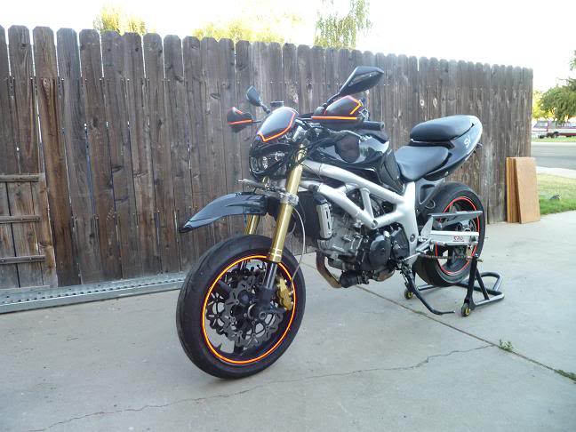

Ich jabe ein interessantes foto von der sv gefunden und wollt mal wissen was man denn für diesen umbau alles benötigt ich selbst fahr eine sv 650 s bj 99

Sieht aus wie ein USD-Umbau mit Supermoto-Kotflügel, Lampenmaske, Lenker/Handguards usw. und evtl. einer Heckhöherlegung. Der Rest sieht original aus...

Hab evtl vor mir soetwas nachzubauen hab nur keine ahnung wie teuer das insgesamt wird
Hab an etwa 1000€ gedacht denn die gabel lenker usw sind nicht ganz billig
könntest mir sagen welche teile man am besten verbaut also marke ggf modell von einem anderen motorrad

Es gibt ca. 5 Millionen Threads zu USD Umbau der SV. Dafür solltest du ca. 1000€ am Start haben, denn du brauchst Felgen, Bremsscheiben, Sättel, Gabel, Gabelbrücken. Hinzu kommt bei dem Umbau die Übersetzung des Sekundärantrieb auf 14/50 oder ähnlich. Sonst macht das Ganze ja gar keinen Sinn... Welche SuMo fährt denn 200 Spitze :roll: Du wirst einen wendigen V2 mit Masseproblem haben, klar die SV ist "leicht" aber sie wird niemals an die SuMo's in ihrer Hubraumklasse rankommen. Da fehlen einfach mal 50kg. Als witziger Umbau sicher zu empfehlen, aber als ernsthaften Umbau eher ungeeignet. Dann hol dir lieber gleich ein gescheiten Eintopf... wrf 450, drz 400, smc 660/690 (für die straße)

Sollte auch nicht an ne sumo rankommen mir is schon klar das sie dafür zu schwer wäre ich wohne in schleswig holstein da macht mir ne sumo wie ne smcr oder so überhaupt keinen sinn da ich sie eher kaputt fahr wie mit ihr Spaß zu haben
auf dem bild sind auch noch normale felgen drauf
Wie gesagt soll eher optisch was her machen als der zweck

Ich hab mich mal im forum umgesehen abe hier wird der umbau einer k3 beschrieben und ich weis nicht genau wie groß die unterschiede zwischen der alten und der neuen svs sind hab hier mal ne gabel mit gabelbrücke von einer gsxr 750 gefunden was meint ihr würde das passen
http://m.ebay.de/itm/141339296769?nav=SEARCH
Wenn das passen würde muss ich dann einen superbikelenker ebenfalls von der gsxr nehmen?
Danke für eure hilfe

Gibt es demn ein unterschied von der alten svs und der neueren oder könnte ich die gsxr usd ohne probleme einbauen bis auf die Hülse die man da noch selbst machen muss aber zeichnungen waren ja hier bei

Es gibt 3 große Problemzonen beim Einbau einer USD-Gabel in die Knubbel:
- Lenkanschlag
- Position Lenkschloss
- Oberes Lenkkopflager
da musst Du drauf achten -- je nachdem wie man es kombiniert gibt es da aber Lösungen, aber es gibt da meines Wissens kein passendes "plug&play" Gesamtpacket.
Der Umbau der Kanten ist einfacher und da lassen sich passende Teile aus dem Teileregal finden und kombinieren.

Das "plug & play - Paket" sieht wie folgt aus:
untere Gabelbrücke der GSX-R 750 SRAD (GR7DB) inkl. Gabeljoch
LKL komplett-Set von Emil Schwarz (speziell für USD-Umbau bei der Knubbel)
SBK-Gabelbrücke GS75T von ABM
Dazu passende Gabelholme mit 50/54 Klemmung.
Ich habe eine komplette GR7DB-Front mit Schwarz-LKL und ABM-SBK verbaut. Mit dieser Kobi passt der Lenkanschlag 100%ig.
Das Zündschloss verbleibt an der Originalposition - das Lenkschloss funktioniert ohne weitere Änderungen.
Gruß Uhu
Re: umbau
Beitrag von guzzistoni » 18.07.2014 11:05
Gut zu wissen Uhu :!: aber es geht eben nicht mit nur Originalteilen.
Man kann auch andere Kombination passen machen (wie auch immer) ich habe in der Knubbel eine z.B. GR7BB Gabel drin, da spart man sich das LKL, muss aber beim Zündschloss und Lenkanschlag tricksen.

Meines Erachtens ist die komplette GR7DB-Front plus o.g. LKL & SBK-GB für die Knubbel sicher nicht die günstigste, aber imho die "einfachste" Lösung, die einem "plug&play" am nächsten kommt.

meine Gründe für die GR7BB -Gabel waren zum einen ein günstiger Preis (gutes Angebot erwischt). Ich wollte kein spezielles LKL verbauen und die 41mm wurde damals (also Anfang 90'er) als die bessere, weil sensiblere Gabel, im Vergleich zur 43mm Gabel der Folgemodelle bewertet (ob's stimmt?).
Aber es gibt auch hier viele verschiedene Kombinationen .. kann ja jeder nach seinem Gusto machen.
