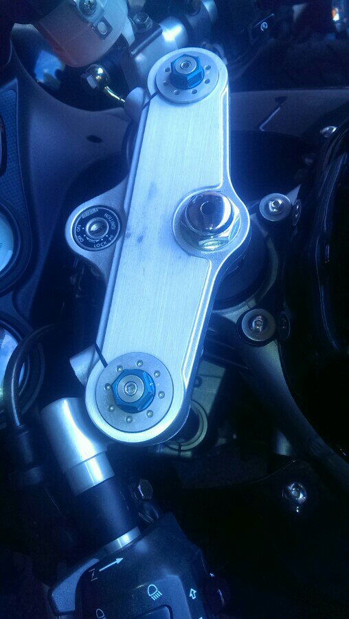

Servus ein Bekannter hat sich eine Knubbel S gekauft. Als ich sie das erste mal gesehen hab sind mir gleich die Gabestopfen aufgefallen.
[attachment=-1]uploadfromtaptalk1407674140650.jpg[/attachment]
Sie fährt sich auch viel straffer als andere 650er die ich bereits gefahren bin.
Kann mir jemand sagen was das für Teile sind bzw. Von welchem hersteller?

Keiner ne Idee?

Sind nur die versteller anders, oder die ganze gabel? :)

Nur die Versteller, rest ist Original.
Dachte erst das wär ein Öhlins cartridge, steht aber kein Hersteller drauf und wenn ich google frage sind die alle komplett silber und mit weniger Löchern.

Könnte so etwas sein:
Andreani Group

Einfach mal ausbauen und nachsehen :wink:

Einfach mal ausbauen um zu schauen möchte er nicht, ihn interresiert das nicht wirklich. Mich dafür umso mehr.
Der Vorbesitzer hat auch nicht mal gewusst das da was verändert wurde.
Mal schauen ob sich noch was rausfinden lässt.

Ist nur an den gabelstopfen schwer zu erkennen, sieht nach einem Cartridge umbau aus. Ich hab meine Gabel auch komplett auf Cartridge umgerüstet und abgedrehte Gabestopfen von einer GSXR verwendet, aber die Stopfen sind wohl komplett selbst gebaut in anlehnung an die Öhlins Gabestopfen. Kannst du oben die Zugstufe verstellen? Dreht die Einsteller mal ganz zu (nach rehts umdrehungen oder Klicks merken) und schaut mal ob die Gabel dann langsamer ausfedert.
