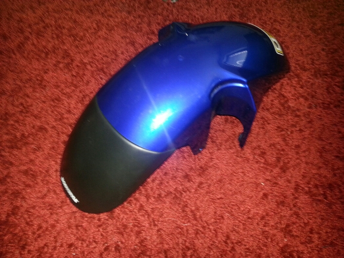

Ich hab mir mal bei eBay eine Vorderrad Fender Verlängerung geholt.
Mal gucken ob das Spritzwasser vermindert wird.
Hat von euch jemand Erfahrung damit?

Re: Vorderrad Fender Verlängerung
Ja tut es, der gesamte Bereich Kühler und Zylinder steht nocht mehr so unter Wasserdauerbeschuss bei Regenfahrten.
Wenn du die Gabel nicht durchgesteckt hast, dann passt das auch noch knapp unter den Kühler bei Volleinfederung.
Hab mir das Ding ebenfalls angebaut. So versauen mir Motor und Krümmer nicht so sehr, und die vordere Zündkerze ertrinkt mir auch nicht. Ich möchte es nicht missen.
Kurze Info: Bei mir waren dort vier kurze Schrauben dabei, um den Fender dauerhaft zu fixieren. Weil ich einen Vorderreifen mit 70er Querschnitt fahre, habe ich die etwas kürzer gefeilt, damit sie den Reifen nicht anritzen. Geht mit Dremel oder so sehr einfach.
