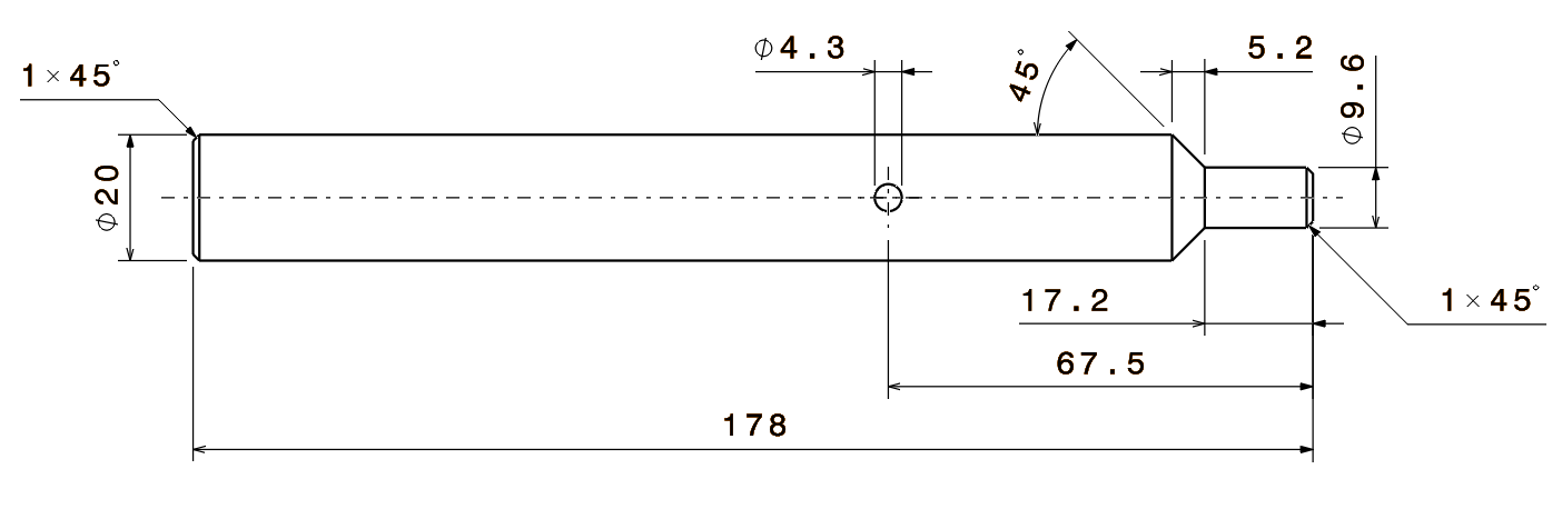

Die Bolzen passen leider nicht... der eine für die linke Seite ist zu dick.
Jetzt wollte ich mal fragen ob mir jemand ein Foto machen kann wie die aussehen, und das Foto eventuell bemaßen, damit ich die von einem Nachbarn abdrehen lassen kann.

Hier die Maße von meinem Motorradständer, hoffe ich hab kein Maß vergessen :wink: Die d=4,3mm Bohrung ist ne Durchgangsbohrung. Vermutlich wird da auch ne 4mm Bohrung ausreichen, falls kein 4,3mm Bohrer vorhanden ist. Muss ja eh nur diese Arretierung durch.

hab mal nachgemessen... der Dorn welcher rechts in den Rahmen geht hat einen Durchmesser von 19 mm und ist 45 mm lang und der Bolzen insgesamt ist 240mm
kann das jemand bestätigen für die k3 650iger?

Also meiner ist ein bisschen anders. Das Stück was in den Rahmen reingeht hat wie du gesagt hast ein Durchmesser von 19mm, ist bei mir alledings 21,7mm lang und der Bolzen hat ne Länge von insgesamt 202mm.
Im Prinzip wie das Bild oben, aber mit folgenden Änderungen:
- statt dem Maß 178mm -> 202mm
- statt dem Maß 67,5mm -> 94mm
- statt dem Maß 9,6mm -> 19mm
- statt dem Maß 17,2mm -> 21,7mm
- die große Fase (5,2x45°) kommt weg
