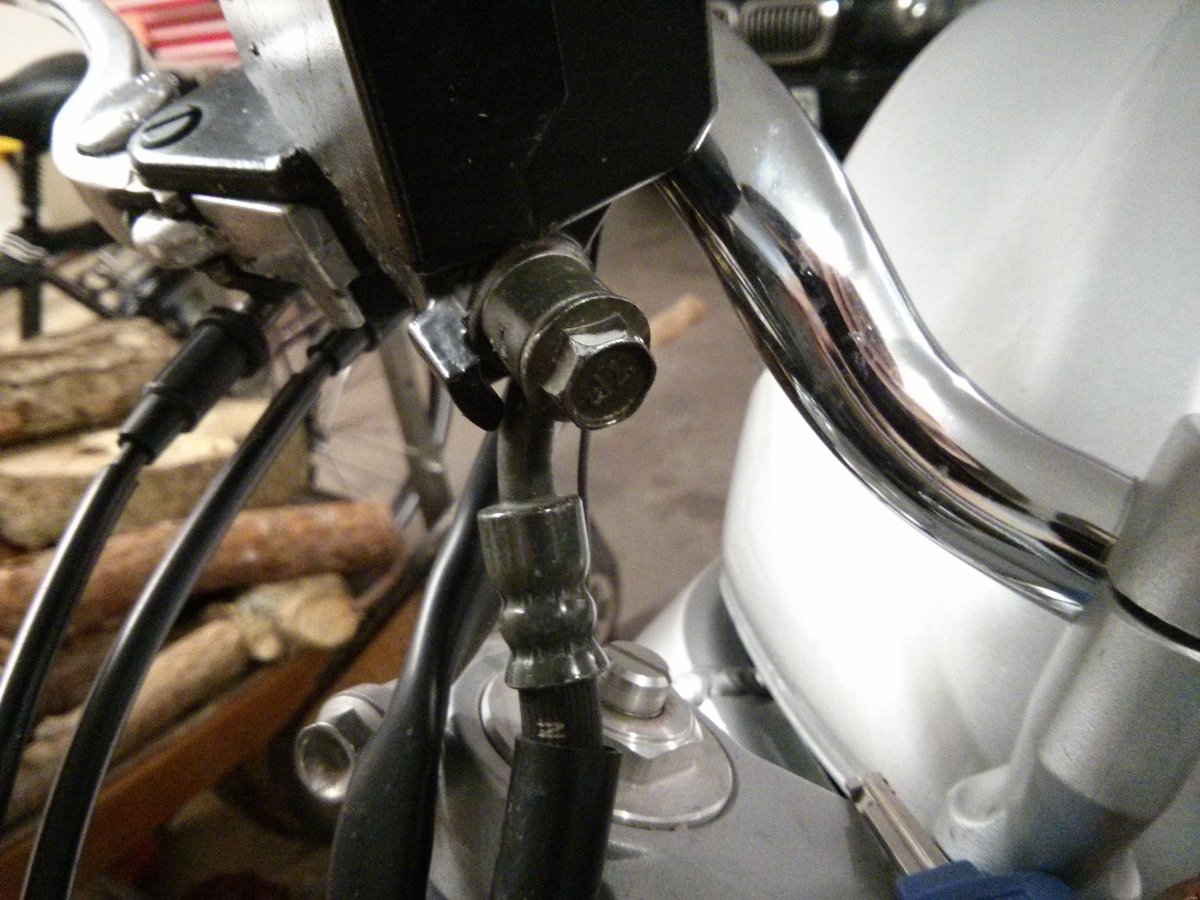

Es kann sein das ich den Lenker nach dem Testen etwas anderes eingestellt habe als er davor war allerdings passt so leider die Bremsleitung nicht sauber aufgrund eines Anschlags am Behälter? Ist das Normal das die Leitung da so beschissen übers Eck läuft? Den Bremshebel will ich eigentlich nicht unbedingt höher stellen.
