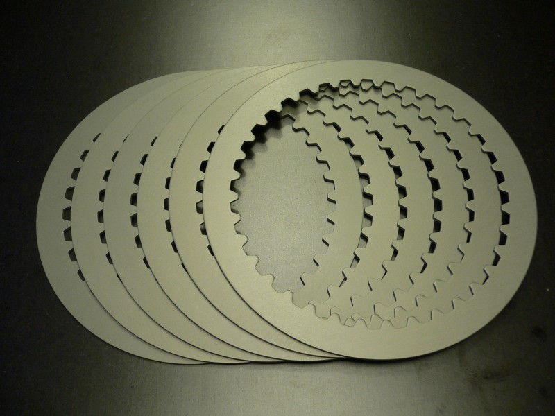

Der Durbahn hatte schon vor zwei Jahren keine Hyperplates mehr für die SV.
Du bekommst sie aber bei Zoran/TWF.
http://twfracing.com/PartsPages/alumclutchplates.html
Bei mir wollte er 100$ incl. Porto haben. Das geht am besten mit PayPal in Dollar. Waren ca. 72,- €.
Er klebt ein Zollbegleitschreiben außen ran, mit einem Wert von ca.40 Dollar. Dadurch musst Du, jedenfalls bei mir
war es so, keinen Zoll bezahlen.
So sehen die bei mir aus.
