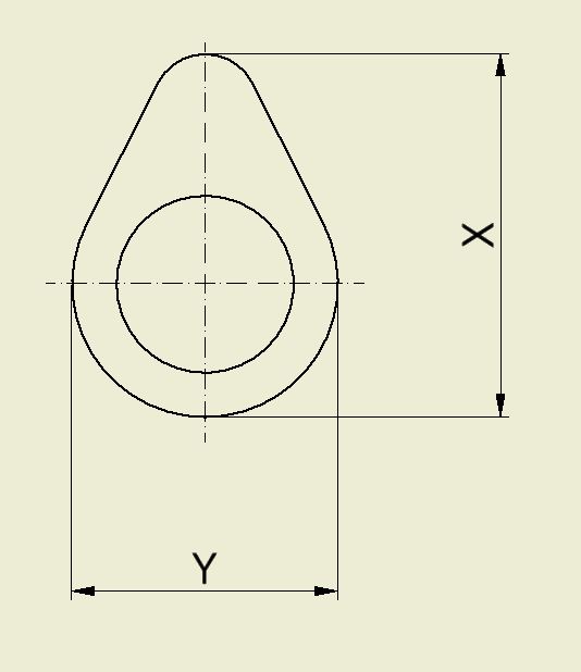

UNNIX hat geschrieben:Da mir die Masse nicht geläufig sind, auch die Art der Messung weiss ich nicht
Nockenwellenhub der 99er bis K02 ist:
Einlass: 8mm
Auslass: 6mm
Nockenwellendaten der SV650 ab K03:
Einlass: 8,7mm
Auslass 7,3mm
Denn den Hub muss man ja auch vom richtigen Punkt messen.
Einfach den höchsten Punkt messen, und den kleinsten Durchmesser des Nockens, die Differenz ist der "Hub" den sie an den Ventilen erzeugt.
Wert X - Wert Y = Hub
Da der Wert "Y" bei allen Wellen gleich ist (99-02 und ab 03) (glaube 25mm??) braucht man immer nur den Wert "X" messen, wenn 33mm sind es halt 8mm Hub...

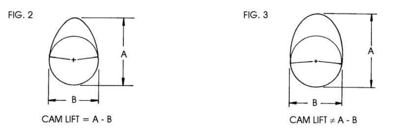

Dieter hat geschrieben:
Das mag bei den meisten, vermutlich auch bei den SV Nockenwellen so stimmen, ist aber nur bei NW mit kleinerem Hubwinkel anzuwenden.
Wenn der Nocken nach 90° noch nicht den Nullkreis erreicht haben, kommt man zu falschen Ergebnissen.
