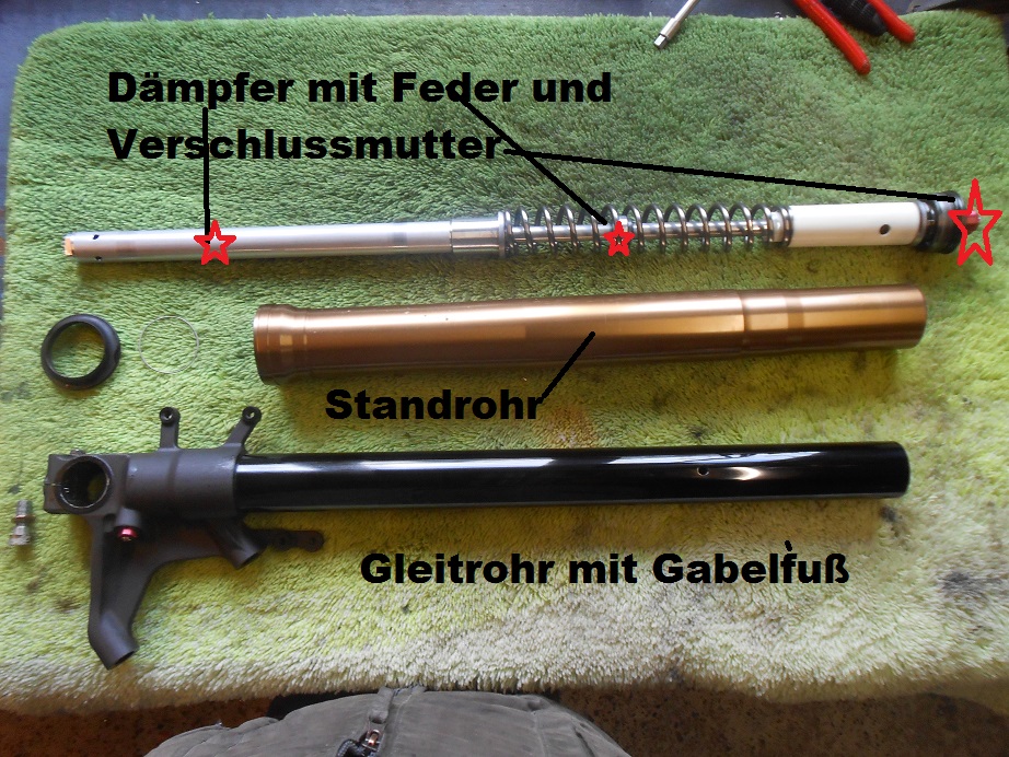

Bei Guzzistoni kann man es gut erkennen: http://www.svrider.de/Forum/download/file.php?id=35502
Die 1000er USD-Gabeln haben ab 2001 bis 2008 wohl keine austauschbaren Gleitringe und die 750 ab K4 nur noch einen, die neueren Modelle haben wieder zwei tauschbare Ringe.
Wenn man die Ringe nicht raus bekommt sollte man die Gabel wohl besser wirklich dicht verschließen.

Beitrag von guzzistoni » 24.10.2014 14:43
[quote="Schumi-76"]Die 1000er USD-Gabeln haben ab 2001 bis 2008 wohl keine austauschbaren Gleitringe [quote]
Das ist so nicht ganz richtig, richtig ist, das man die nicht als Ersatzteil kaufen kann.
Ich habe mittlerweile welche aufgetrieben -- berichte dann mal, wenn ich die Gabel mache.

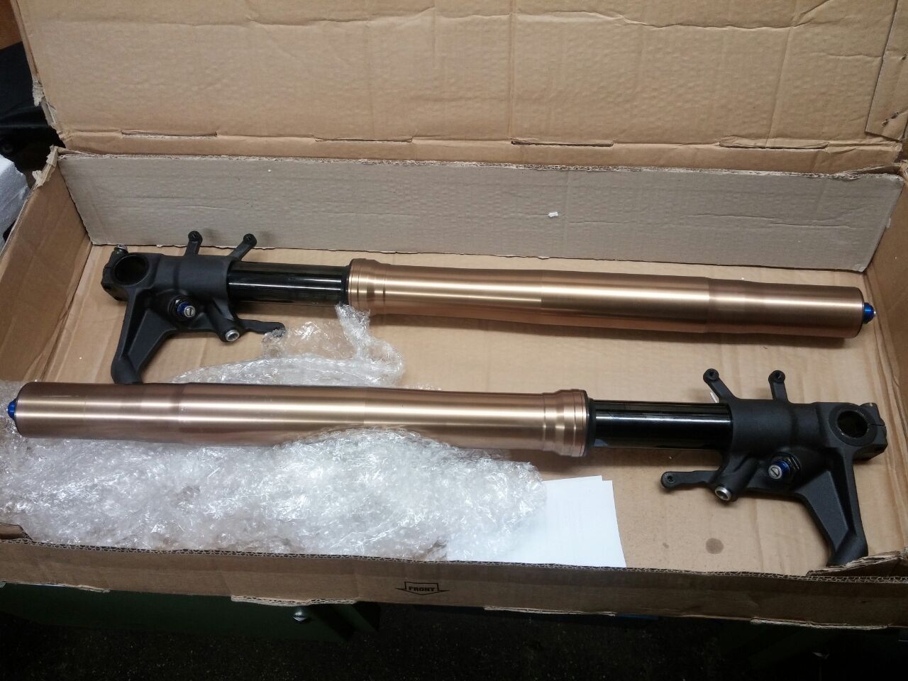

Guter Hinweis, Danke Guzzi.
Der Postbote war heute zu Besuch, ich freu mich :mrgreen:

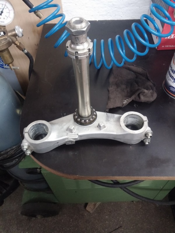

Gabel K8 GSXR 1000
SRAD Gabelbrücke

Mist, hab die Gabelbrücke der 600er SRAD erwischt, hatte nicht im Kopf dass die eine Telegabel hat :cry:
Re: USD Gabel in Knubbel / Tauchrohr eloxieren
Beitrag von Schafmuhkuh » 24.10.2014 18:53
Wenn du magst, ich hab da noch ne untere SRAD Brücke zu veräußern :D

Die Gabel der Kilo ist doch pottenschwer 8O
Hatte ne nagelneue k8 Gabel liegen. Die wog vielmehr als die Gabel der 750er
