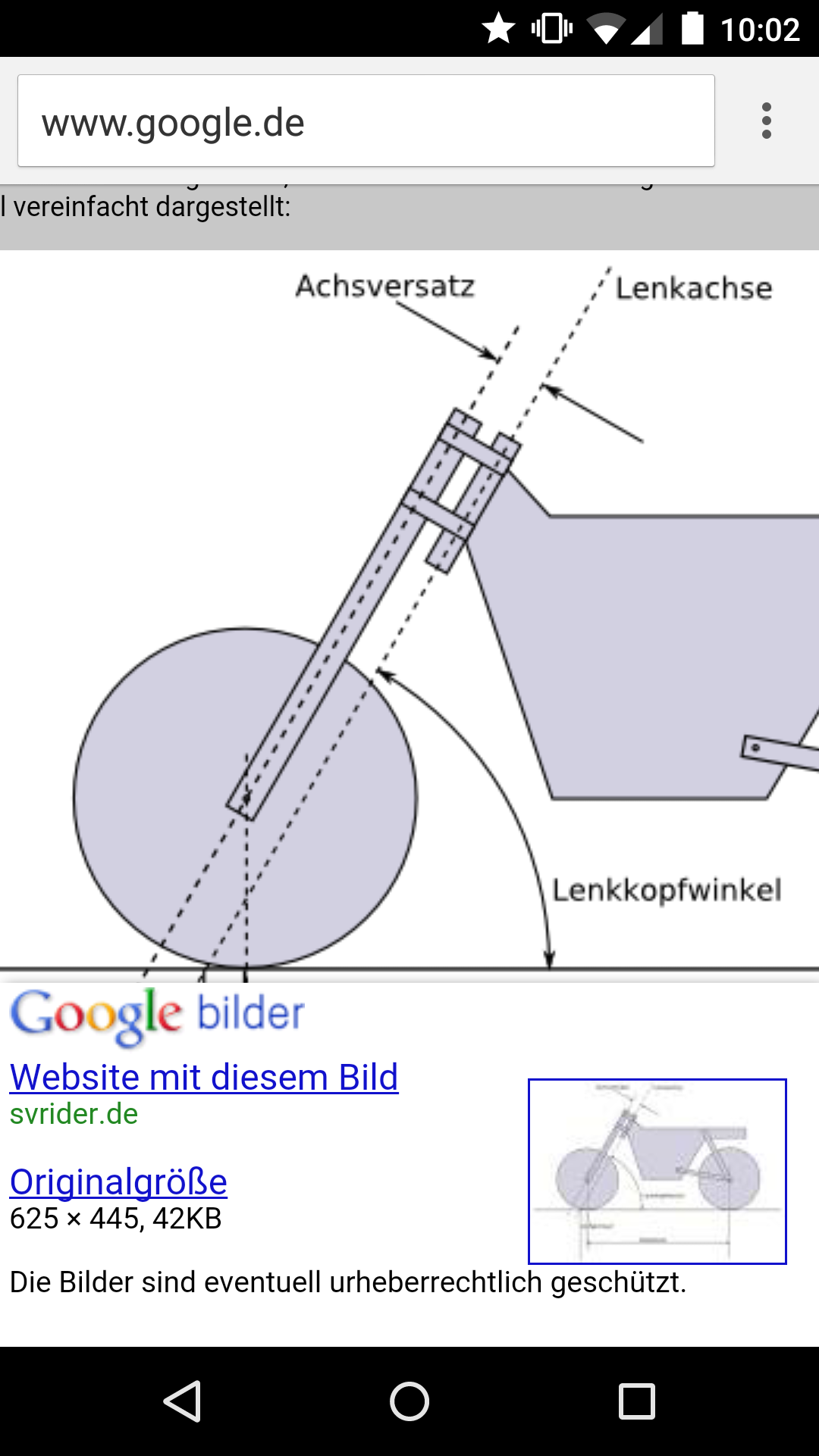

Ich würde später zwischen Lenkachse und Achsversatz messen.... Was ja dann der Nachlauf ist.
Der Lenkkopfwinkel sollte ja demnach bei N und S gleich sein.

Re: SV 650 N zu S Umbau - Kante
Du hast schon das richtige Bild, aber den falschen Ausschnitt
http://upload.wikimedia.org/wikipedia/c ... weirad.png
Achsversatz und Nachlauf wären nur gleich, wenn dein Lenkkopfwinkel 90° beträgt.
