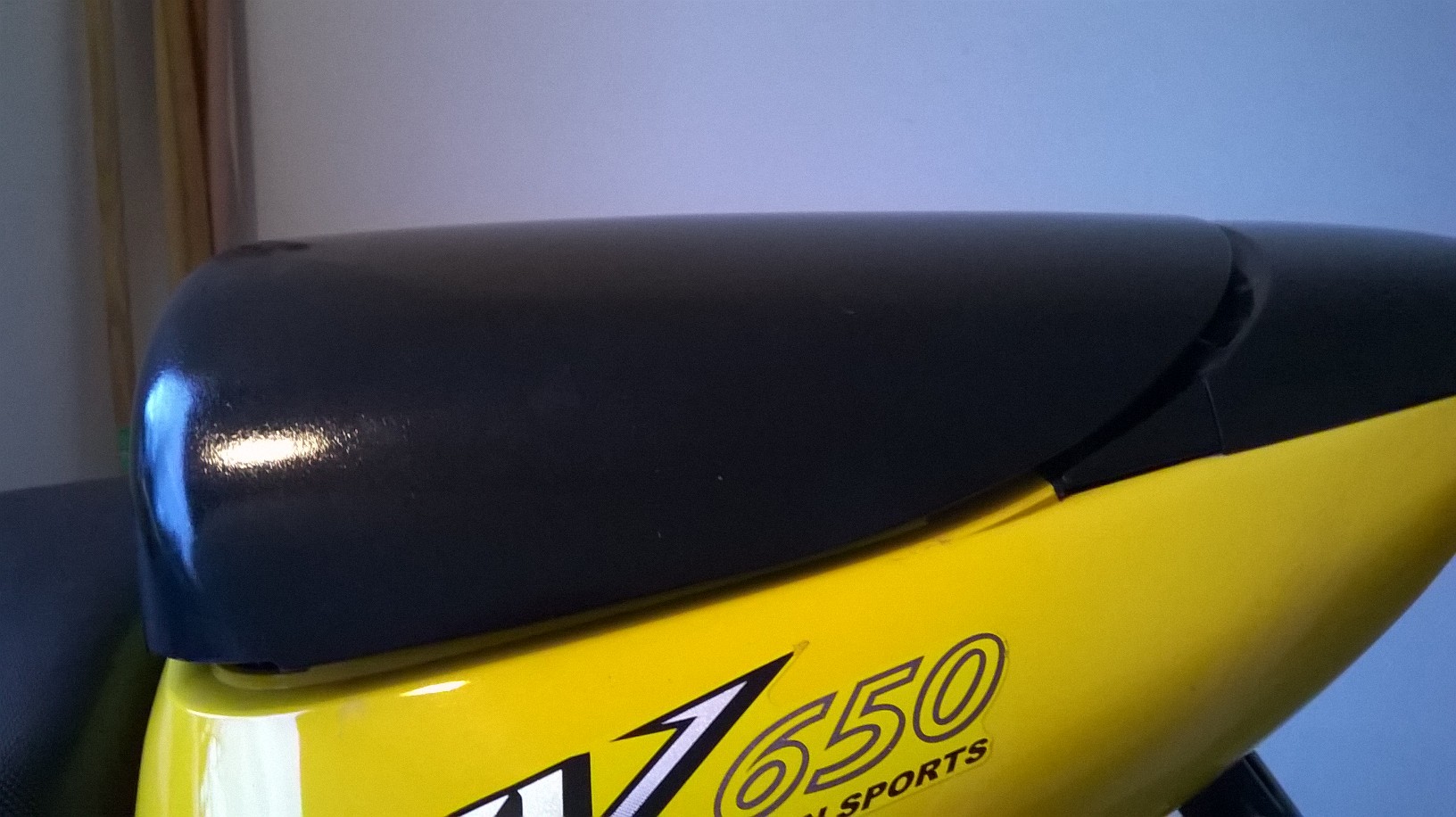

ich hatte von einem Kollegen hier im Forum eine Abdeckung für die Knubbel gekauft. Soweit ich es herausfinden konnte handelt es sich bei der Abdeckung um ein Original-Suzuki-Teil. Er sagte mir, dass das Abdeckteil für die Löcher des fehlenden Soziusgriffs nicht mitgeliefert würden, weil dieses ihm abhanden gekommen sei.

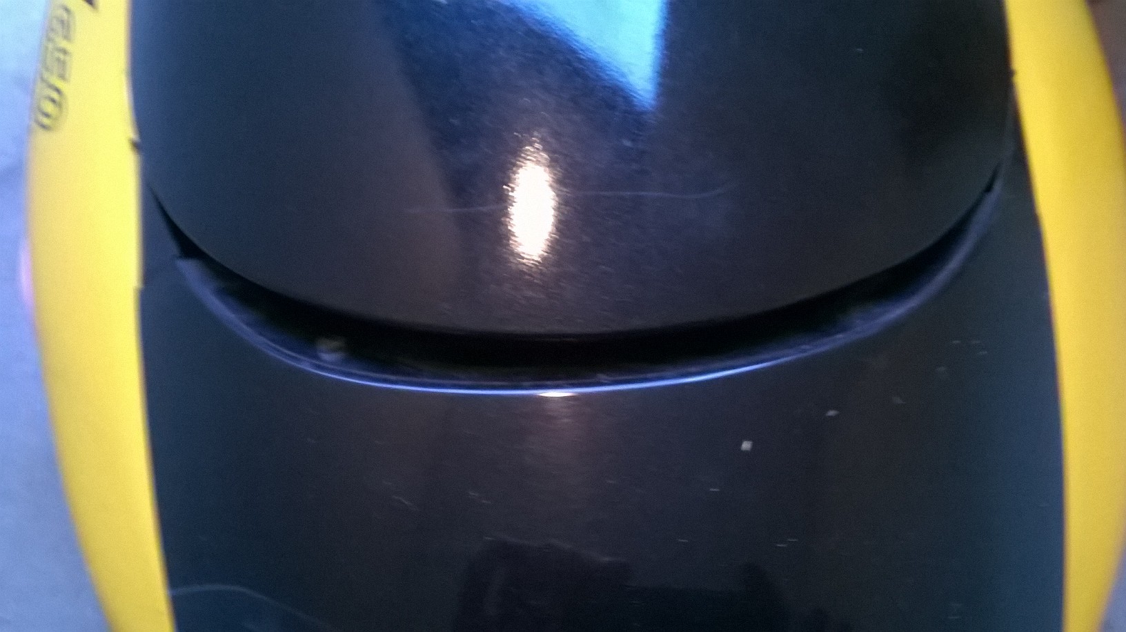

Lange Rede, gar kein Sinn: Ich suche jetzt dieses Teil bzw. wüsste gerne welches Teil da fehlt um den Spalt abzudecken, der sich zwischen Heckbürzel und montierter Soziusabdeckung auftut? Bei Elektrobucht habe ich schon gesucht, aber nichts gefunden.
Die Abdeckung werde ich noch schleifen und neu lackieren, aber ich will vorher den perfekten Abschluss :) Die Löcher des Soziusgriffs werden im Moment noch von den Kläppchen von Motorrad Bach geschlossen.

das gehört so wies aussieht.
da gibts nichts zusätzliches

Das sind in beiden Fällen Teile die die Lücke des Haltegriffs schließen sollen.
Schau mal ob an der Unterseite der Abdeckung die "Einraster" ins Sitzbankschloss verstellbar sind. Wenn ja, bekommst du die Spaltmaße vielleicht etwas verkleinert.

du musst da kein zusätzliches Teil Basteln.
Der Spalt lässt sich ganz gut einstellen. Ist nur ein bisschen Arbeit.
Du kannst die Gummis an der Soziusabdeckung kürzen damit sie gerader steht
und du kannst die Seitenteile etwas anheben, indem du Scheiben unter die Verschraubungen unterlegst.

Ich habe die Abdeckkappen von Motorrad Bach schon :D Siehe Bilder.
Ich hab jetzt alle Teile zusammen, notfalls setze ich ne Gummikante unter die Abdeckung, sodass der Spalt optisch geschlossen wird. Da es aber momentan arschkalt ist und ich im Freien schrauben muss wird das erstmal solange verschoben bis es hier im Rheinland wieder etwas angenehmer wird. :mrgreen:
