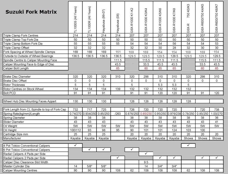

Da hast du ne Liste was passt

Gabelbrücke K1/2 hat 32mm Offset
Gabelbrücke K5/6 hat 30mm Offset
das wird nicht passen
besser:
Gabelbrücke K3/4 mit 32mm Offset
das ist mir jetzt so gerade aufgefallen...
