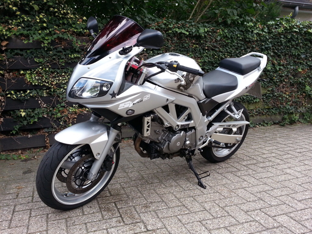

Hallo Leute,
Ich bin hier neu im Forum.
Ich fahre eine silberne SV 650 s Baujahr 2003.
Die SV hat einen Superbike Lenker Umbau. Ich würde sie gerne wieder zurück bauen, auf Stummel.
Nun meine Frage:
Wo kann ich gebrauchte kaufen?
Ich würde gerne mal Erfahrungsberiche von euch lesen, die diesen Umbau von Superbike auf Stummel schon gemacht haben.
Wie ist das fahrverhalten?Seit ihr damit zufrieden? Etc....
Freu mich auf tolle Berichte :)
Andrea

erst einmal herzlich willkommen im Forum. Auch ich fahre eine K3, allerdings mit EZ: 2004. Auch bei mir war von Beginn an, ein Superbikelenker von LSL verbaut (siehe Ownerliste). Ich habe beim Kauf allerdings, die originale Lenkerbrücke und die Stummel dazu bekommen. Und genau so wie du, habe auch ich mich gefragt in wie fern die Stummel dem SB-Lenker gegenüber in Sachen Fahrbarkeit das Nachsehen haben.
Zunächst mal solltest du wissen was du für die "Rückrüstung" benötigst. Neben den beiden Stummel, benötigst du außerdem die originale obere Lenkerbrücke, mehr nicht. Der Umbau ist relativ simpel und kostet nicht viel Zeit.
Umbau:
- Erst mal großzügig Handtücher auf das Cockpit und den Tank legen, damit es keine Kratzer gibt, falls mal das Werkzeug runterfällt oder man ausrutscht
- Schalter und Hebel lockern, damit diese beinahe lose auf der Lenkstange sitzen (es empfiehlt sich, da das ganze bei losem Lenker etwas fummelig ist)
- Kabel, das vom vom Lichtschalter zum Kupplungshebel geht, abziehen
- Lenkerschrauben lösen, so dass der Lenker lose ist und dann den Lenker jeweils so halten, dass man die Schalter und Hebel ohne Zug auf die Leitungen von der Lenkstange bekommt
- obere Gabelbrücke lösen und Zündschloss demontieren
- falls ein Distanzring unter der Gabelbrücke liegt, diesen auch entfernen, da sonst mit der originalen Gabelbrücke das Zündschloss zu hoch sitzt und so das Lenkradschloss nicht mehr funktioniert (habe ich erst nach mehreren Stunden der Recherche herausgefunden und hätte man nur wissen können, wenn man den SB-Lenker selbst montiert hätte, dass der Distanzring zum SB-Lenker gehört)
und dann fast in umgekehrter Reihenfolge
- Hebel und Schalter an die Stummel montieren
- Stummel auf die Gabelholme nach unten schieben
- Zündschloss an die Suzuki Gabelbrücke montieren
- Gabelbrücke montieren (Lenkkopfschraube mit 90 NM festziehen)
- Stummel nach oben schieben, bis sie an der Gabelbrücke anliegen und die Fixierstifte der Stummel in der Gabelbrücke stecken
- Stummelschrauben festziehen (Vorsicht, nur 23 NM, Schrauben reißen sehr leicht, musste ich selbst erfahren...)
Das müsste es eigentlich gewesen sein. Natürlich darfst du nicht vergessen, Lichtschalter und Kupplung wieder mit dem Kabel zu verbinden, sonst springt dein Mopped nicht an. Vielleicht hast du den Umbau auch schon hinter dir, aber für andere könnte das ja auch hilfreich sein.
