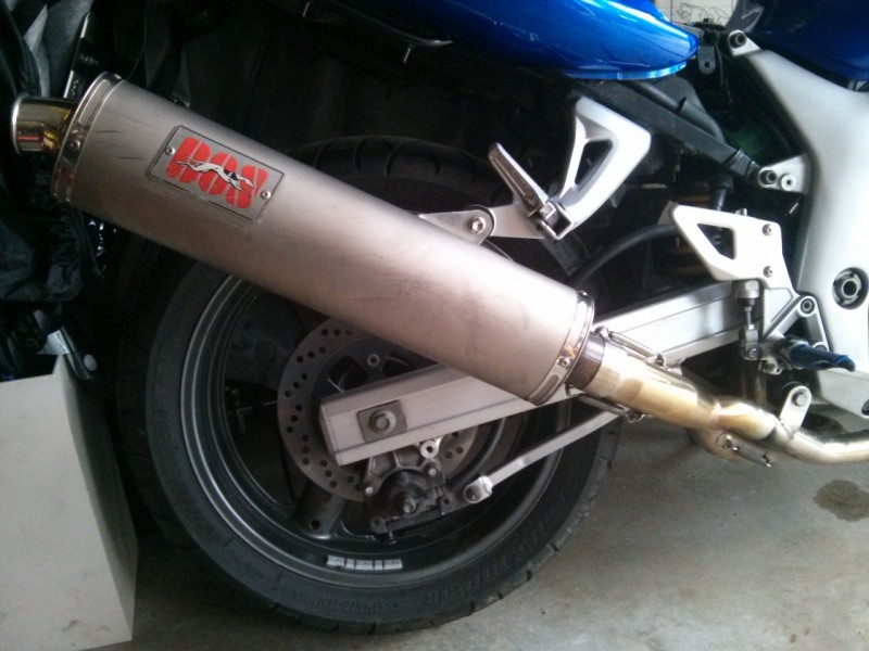

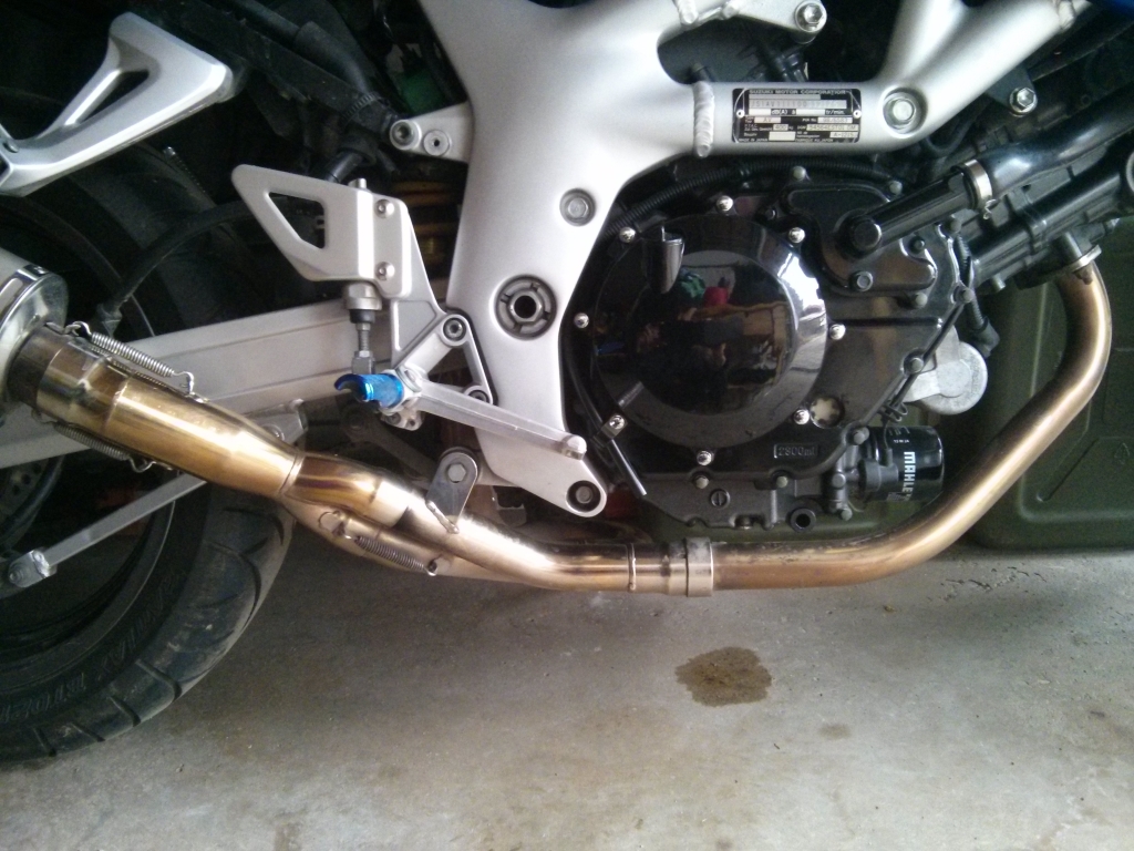

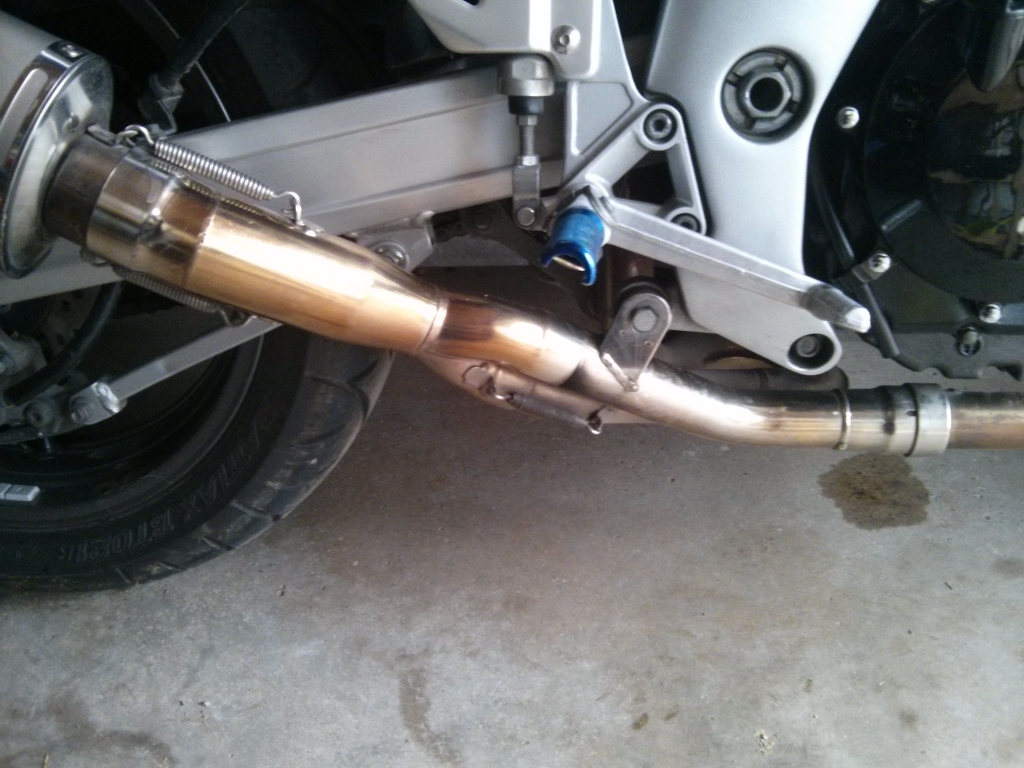

Servus zusammen,
habe mir letztes Jahr nach einem Jahr Moppedpause eine günstige SV eines Arbeitskollegen hingestellt. Sie ist momentan mit einer BOS-Anlage bestückt, so wie es aussieht auch mit entsprechendem (BOS?) Krümmer. Mein Arbeitskollege kann wenig dazu sagen, da er die SV auch schon mit dem BOS gekauft hat. Originaler Auspuff/Krümmer ist noch vorhanden.
Meine Frage ist jetzt, welche anderen Töpfe bei mir ohne weitere Umbauarbeiten passen könnten. Der BOS ist schon leicht angeschrammt und ich hätte es gerne noch etwas lauter :D
Danke für Eure Tips!

Der Topf hat 54mm aAnschluss. Das heißt es passen Leo. Sebring. Hab Gradekeine zeit melde mich sspäter noch mal

Der Leo hat aber nur eine Haltefeder, Sebring hat auch zwei wie BOS ...

Das ist ja nicht schlimm dann hängt man halt nur die eine ein. Bei Leo heht das Rohr (bei fast allen) direkt in den Topf, das geht zwar mit der Doppelschnute des BOS, aber es gibt auch "alte" Leos die habe die Schnute am Topf (schreib mal den user "Duffy" an, der müsste noch so einen haben, vielleicht gibt er ihn ab...) der passt dann perfekt an den BOS Krümmer (das ist übrigens bis auf den vorderen Krümmer eine BOS-Krümmeranlage) die habe ich auch dran siehe Bilder in meiner OWL.
Es gibt einen alten Sebring Topf für die SV der heist "Power Jet" der hat eine Bezeichnung "S 500" der ist etwas lauter und schön dumpf, der passt zwar an die Krümmer Anlage, aber die Leistung ist dann ganz "komisch" untenrum keine Leistung und dann bei höheren Drehzahlen schlagartig Leistung ähnlich wie beim Zweitakter. Hatte ich mal probiert war aber nicht dolle...
In dem Thread habe ich Fotos vom Leo am BOS-Krümmer:
http://www.svrider.de/Forum/viewtopic.php?f=3&t=46776
Gruß Dieter
