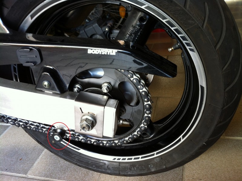

meint Ihr mit "passende Adapter" die kleinen Aufnahmepunkte die man so an die Schwinge schraubt?

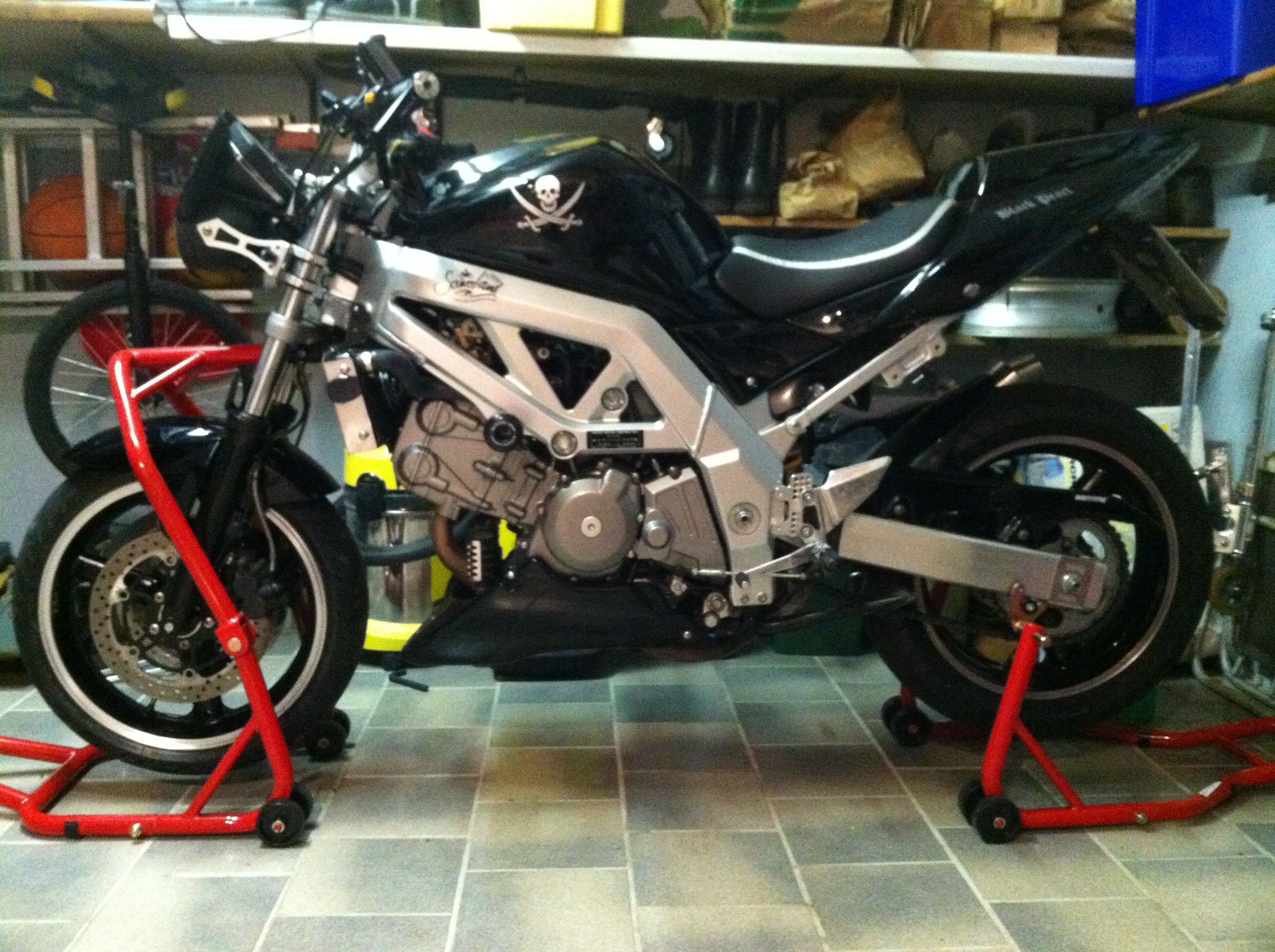

Re: Montageheber
Jepp.
Hier zu sehen: Und so sieht das dann aufgebockt aus:
