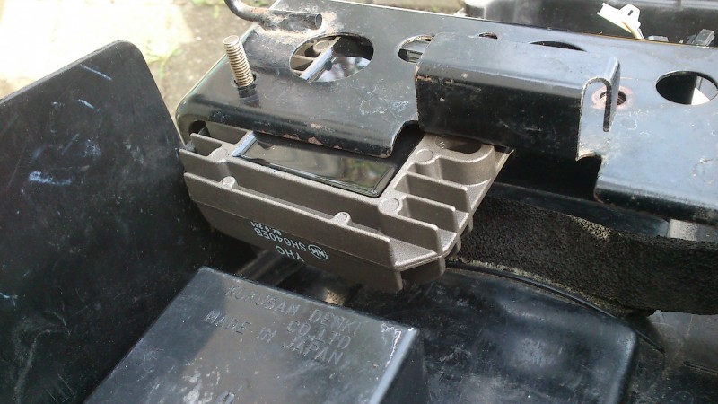

Re: Laderegler Knubbel'02 defekt
Habe bei meiner einen China regler von Whaleauctions auf ebay eingebaut. Von ner 1000´er.
Einbauplatz geändert- siehe Bild.
Kabel passte beihnahe ohne Änderungen, habe das "Zwischekabel" weggelasen und alles isoliert.
Nie wieder Probleme, grosser Kühlkörper und mehr Luft.
gruss
bernd
gruss
bernd
