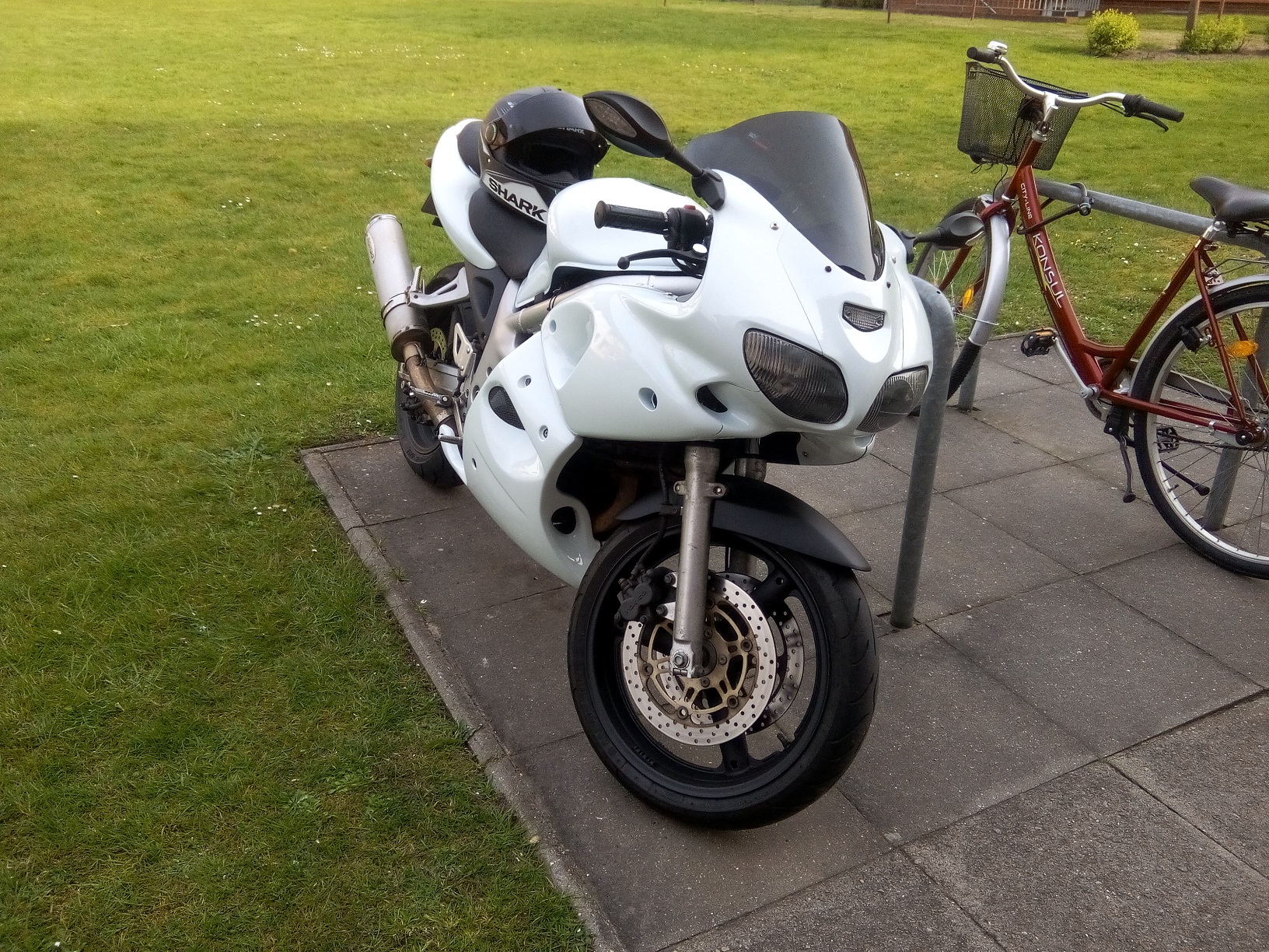

ich habe meine Felgen, sowie den Fender in schwarz matt mit Sprühfolie, letztes Jahr bearbeitet.
Bis jetzt ist das Ergebnis für mich ganz ok.
