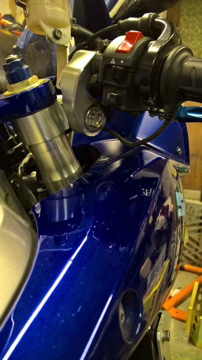

Hat jemand eine Idee wie man am besten bei einer S die Kabel versteckt!? Die 3 Stecker stören mich schon sehr.. Die Kabel sind auch alle, da universell einsetzbar, zu lang.
Davon abgesehen, wenn ich voll nach rechts einschlage gibt mein Heizgriff leider etwas von allein Gas. Da die Griffe vom Vorbesitzer verbaut wurden überlege ich nun wie ich das lösen kann.
Vielleicht die Stummel etwas gerader Positionieren, damit die Wulst vom Heizgriff nicht in die Nähe des Tanks kommen kann und somit von allein Gas gibt.
Theoretisch brauch ich das nicht, aber der TÜV könnte meckern..

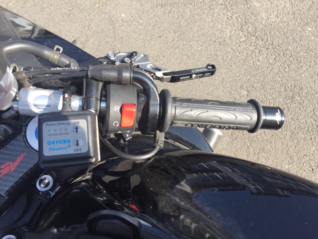

Beitrag von Ati » 12.03.2016 22:59
hast Du mal ein Bild? So weit wie ich das noch in Erinnerung habe, ist der Abstand von Stummel zum Tank so groß, dass da locker noch der Heizgriff zwischen passt. Der Stummel darf ja gar nicht so weit zum Tank, dass beispielsweise die Finger eingeklemmt werden.
Wenn allerdings die Kabelausführung zu weit nach hinten zeigt, dann kann das schon gegen stoßen. Das ist dann genau das Beispiel, wie es nicht sein sollte.
Bei mir beispielsweise zeigt die Kabelausführung nach unten im Leerlauf. Und bei Vollgas ist sie knapp unter dem Bremshebel. Allerdings ist bei mir der Abstand von Bremshebel zum Kabel so groß, dass selbst bei vollständig gezogener Bremse der Bremshebel nicht an das Kabel rankommt.

Re: Heizgriffe einbauen
Beitrag von PPP » 13.03.2016 0:13
Hab jetzt kein Bild zur Hand, kann es morgen fotografieren.
Aber genau der Kabelabgang ist bei den Oxford Griffen bei mir so nah am Tank, bei voll Einschlag, das die Drehzahl im Leerlauf auf Ca 3000 U/Min hoch geht.. Morgen folgt das Foto!

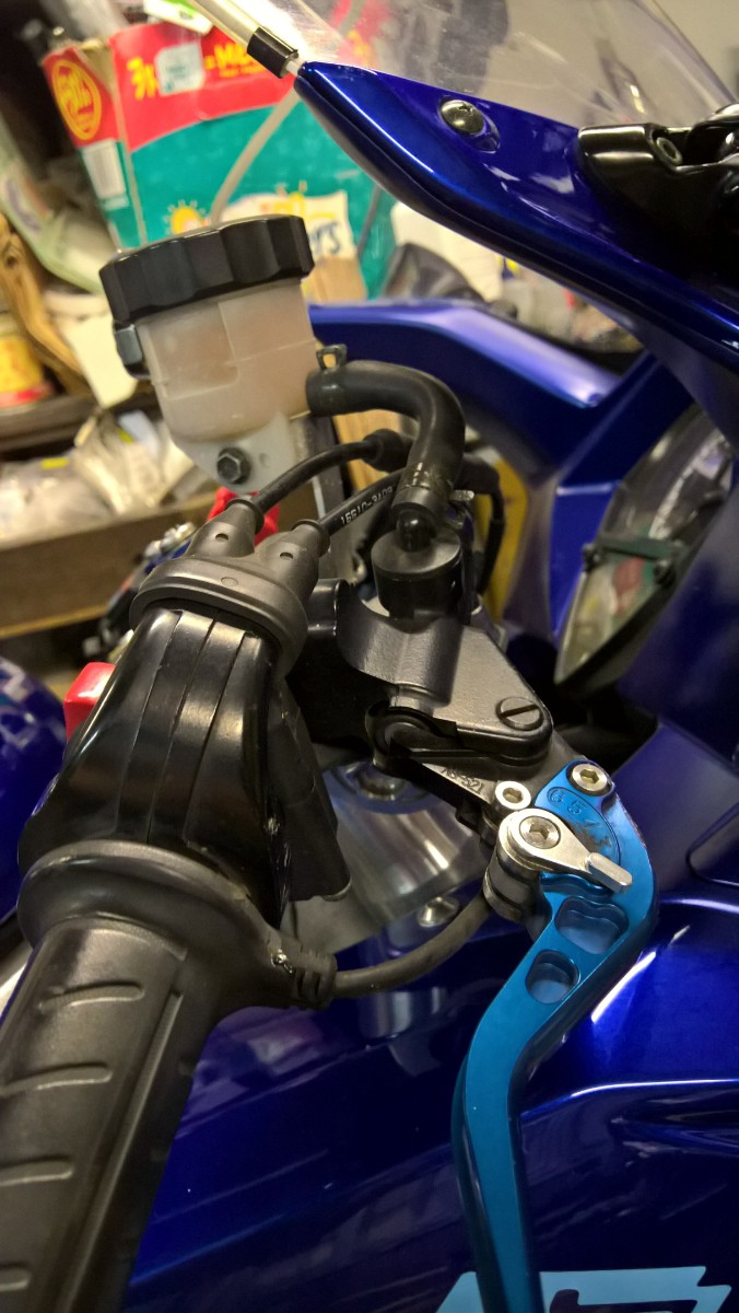

Heizgriffe einbauen
Beitrag von PPP » 13.03.2016 12:29
Hier mal das Bild.
Heizgriff abbauen is unmöglich zerstörungsfrei. Hab ich schon versucht.
raser2
Beiträge: 1568
Registriert: 09.02.2014 16:26
Beitrag von raser2 » 13.03.2016 13:32
Gasgriff lockern und drehen bringt vermutlich nicht ausreichend viel?
