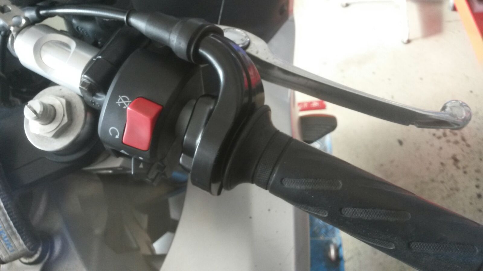

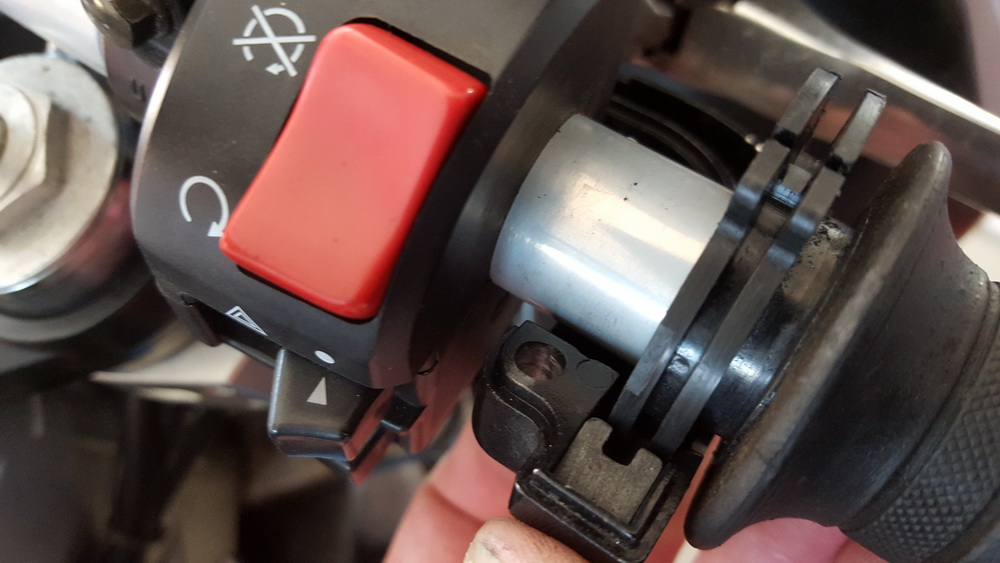

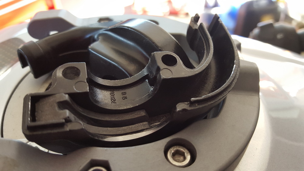

Da ich jetzt sicher zwei Stunden am Gasgriff rumgespielt habe, verzweifle ich langsam an meinem Verstand. Laut Stefan Niemeg von 3P muss die passen.
Ich selbst finde nur eine Stelle, in der sich das Gasgriffgehäuse wieder sauber verschließen lässt und dann ist der Griff fest. 8O

Hier nochmal der Gasgriff der kleinen Kante.

Nicht in der gebogenen Länge sondern in der Dicke abschleifen, meinte ich.
Dadurch bleibt die Begrenzung wie sie ist, der Drehgriff wird in der gleichen
Winkelstellung begrenzt.

Also rein optisch betrachtet würde ich sagen dass dieses Einlegestück für ein anderes Motorrad hergestellt wurde.
Allein schon der Radius scheint nicht zu passen.
Ich habe allerdings noch nie einen Gasgriff der S geöffnet gesehen, geschweige denn eine Drossel.

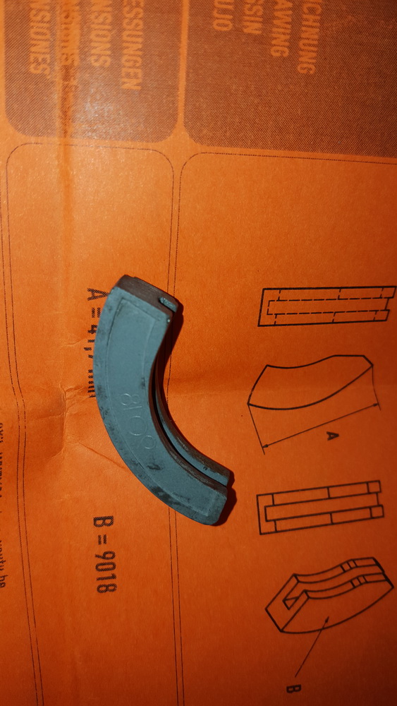

So sehe ich das auch. Allerdings stimmen sowohl die eingegossene Teilenummer mit der Bestellnummer im Shop überein als auch die Aussage vom Hersteller und zugleich Shopbetreiber, dass es genau für das Moped passen soll. Bilder vom Gasgriff hat er bekommen.

Ich weiß nur, dass die Drossel in ein N Gasgriffgehäuse reinpasst. Dafür muss sie in der Dicke ebenfalls modifiziert werden. Ich hatte dazu damals auch bei 3 P angerufen.

Die Nummer 9018 ist angeblich für das Moped.
"Hallo
Ja, passt.
Stefan Niemerg"

Die 9018 ist anscheinend für den Gasgriff der SV650 N, siehe http://neu.3ppp.de/zweiraeder/drosselsa ... -fin-js1by
kann also nicht passen.
Es wird wahrscheinlich die 9019 sein obwohl dort auch "Naked" steht. Auf deren Homepage bringen die dort einiges durcheinander.
Der Hersteller muss das doch anhand der vorliegenden Gutachten genau sagen können. 8O

Bei mir hat der Limiter auch nicht richtig in den Gasgriff gepasst, ich fahre eine N, hab dann ein wenig Material weggedremelt. Natürlich nur an "Dicke", sodass die Begrenzung bleibt wie sie ist, sich der Limiter aber trotzdem einlegen lässt und man das Gehäuse sauber verschrauben kann.

Also bei meiner Kante S Bj. 2003 ist die Drossel ca. halb so lang wie deine. Klär mal ab, ob das wirklich die richtige Drossel ist.
