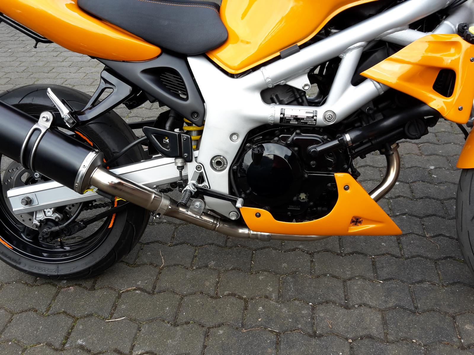

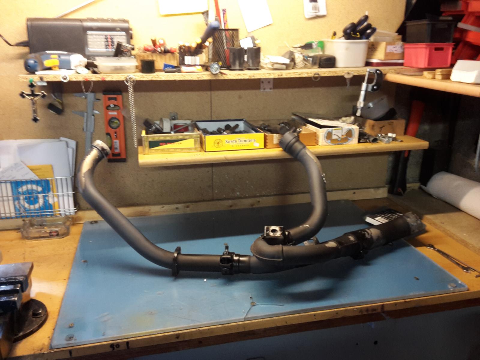

Habe vor ein par. Wochen meinen Krümmer Schwarz beschichten Lassen ,das Ergebnis na ja :( nach ca. 10 km platzte der Lack ab Ok. dachte ich mir versuch doch mal den Lack von VHT also Grundierung, Schwarzmatt, Versiegelung und Ofen der bis 350`C schafft , genau nach Anleitung gearbeitet (Sandgestrahlt , Silikonentferner ) und dann nach 50 km das :( hell

Jetzt habe ich die Schnauze voll ,also wieder Sandgestrahlt und danach Poliert , :x nun wieder :lol: schön

Beim Burnout im Dunkeln sieht man den Krümmer glühen. Und das ist einfach mehr als 350°

Richtig! den Ofen braucht man ja auch zum Einbrennen in drei Stufen
