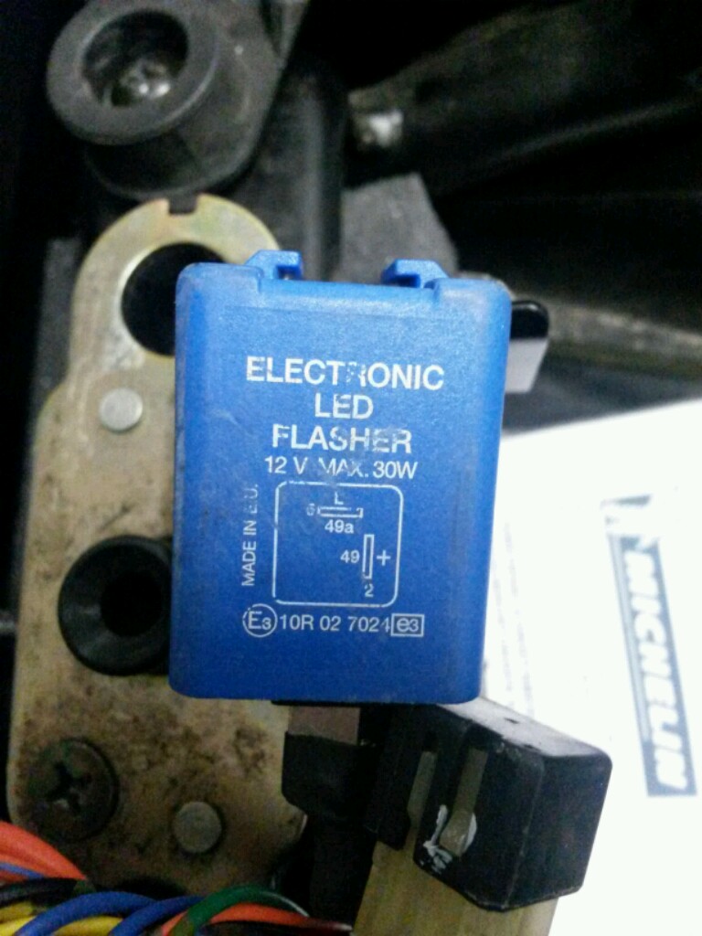

Ich könnte mir vorstellen das mindestens ein Blinker verpolt ist. Würde alle abklemmen und dann die Blinker einzeln der reihe nach anklemmen. Und immer direkt probieren

Wenn alle Blinker leuchten kann kein LED-Blinker verpönt sein. Der bleibt einfach aus!

Ich hab folgendes Relais drin, ist zweipolig und sonst nix:
Probiere erstmal das Relais mit einem Originalblinker an allen
vier Stellen aus, dann mit einem Led-Blinker das gleiche nochmal.
Passt dann alles, kannst du einen nach dem anderen anschließen.
Ist aber net von Louis sondern von Polo:
http://www.polo-motorrad.de/de/blinkgeb ... polig.html
Der gleiche von Louis:
https://www.louis.de/artikel/spezial-bl ... r=10033844

Ich würde zu Louis gehen, und das Relais austauschen. Ein Relais soll doch den Stromfluss steuern s.h. Strom an und Strom aus. Wenn der Strom ständig an ist, funktioniert es nicht. Warum kauft man so ein Teil für 30,- wenn man es doch für die Hälfte bekommen kann? Womöglich sogar aus dem selben Werk.

Ich habe auch das originale Blinkerrelais dringelassen, das macht aber keinen Unterschied. Wenn ich es rausziehe, funktioniert der LED-Blinkgeber dennoch wie er soll.
Einfach das hellblaue und das braune Kabel anschließen, fertig.

kevchen hatte recht:
das Blinkrelais war einfach defekt...
habs umgetauscht und jetzt blinken alle 4 blinker wie sie nicht schöner blinken könnten :wink:
letztendlich reichte tatsächlich ein blinkrelais aus...unglaublich... :roll:

Ich hatte sogar schon hinten links einen LED Blinker und rechts einen Halogen Blinker dran...weil mein sozius mir ausversehen beim absteigen einen abgebrochen hat,aber ich am nächsten Tag ne große Tour hatte.
Alles kein Problem mit dem lastunabhängigen Relais :top:
