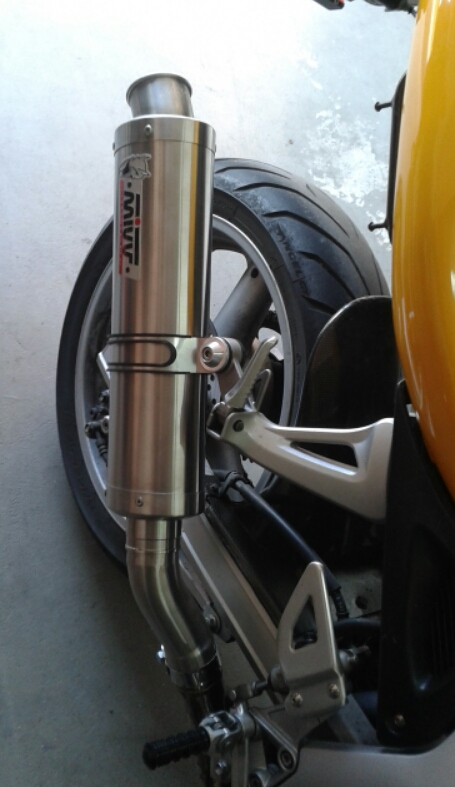

Boah ist das knapp zwischen Schwinge und Topf, alter Schwede!

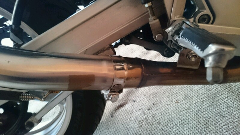

Das Rohr mit den Schlitzen ist um den Originaltopf wieder anbauen zu können.

MaSc73 hat geschrieben:Boah ist das knapp zwischen Schwinge und Topf, alter Schwede!
ahhh, zur not ginge es auch als verlängerung, dachte ich...aber wenn dus sagst ;)
habs auch schon mal so mit dem mivv angebaut gesehen...
Das kannste schon so machen, aber dann is es halt kacke...
[Platon, 403 v. Chr.]

Salomo[96] hat geschrieben:
Heijo, wird wohl auch gehen. Bei der Kante mit Topf und Zentralkrümmer liegt´s nicht bei.

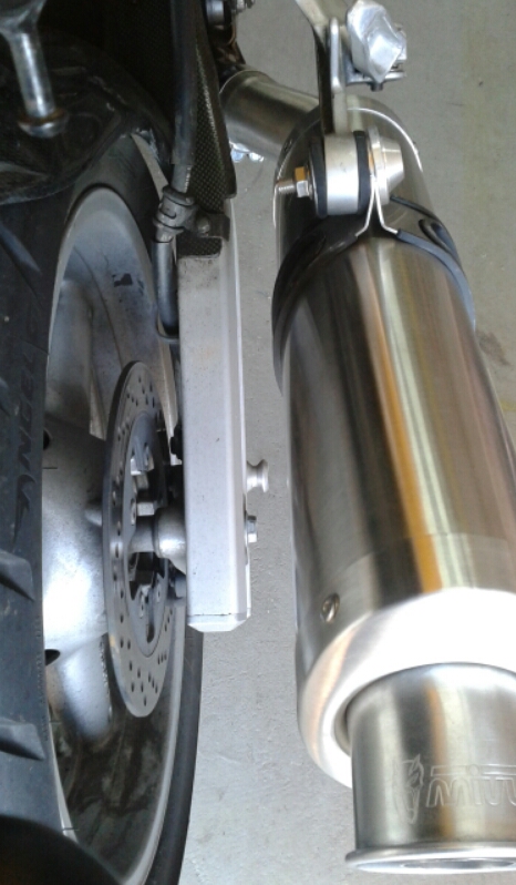

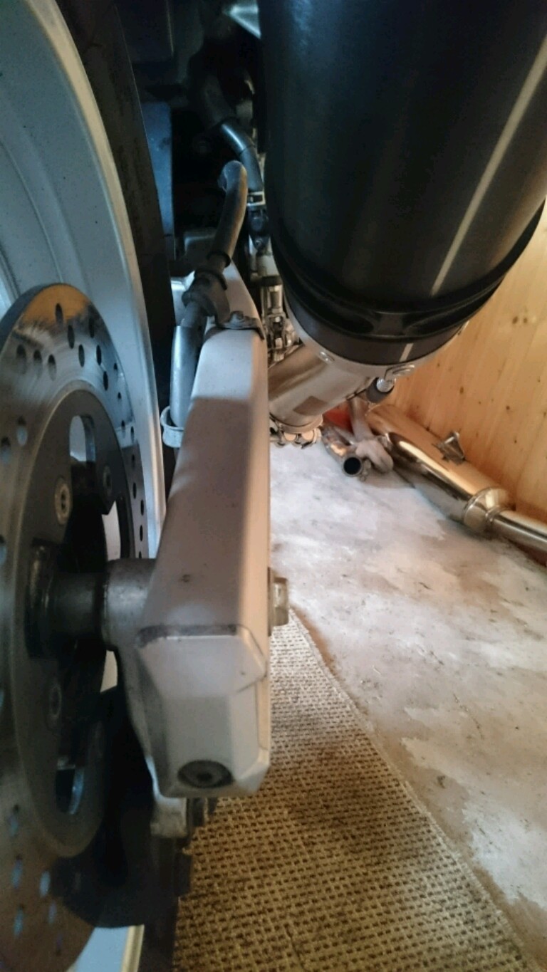

Beitrag von Knuckles » 02.04.2016 19:45
Ich hab mir jetzt ein gebrauchten Auspuff geholt den ich jetzt anders flexen werde :) devil
Und hab mich trotzdem mal an den Hersteller gerichtet...finde es einfach zu eng das ganze mit 2mm Platz zwischen
Auspuff und Schwinge :( hell werde euch dann mal informieren was dabei raus kommt ;) bier

Beitrag von Knuckles » 03.04.2016 18:55
So hab den neuen Krümmer statt 35mm auf 60 mm geflext 8) Jetzt passt der Auspuff perfekt und ich habe gut 1.5 cm Platz zur Schwinge :twisted:

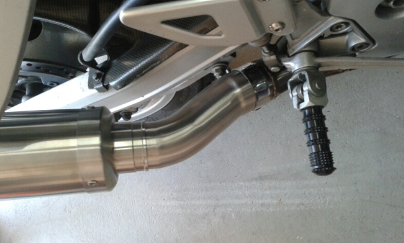

Beitrag von Dieter » 18.04.2016 15:31
Knuckles hat geschrieben:Ich hab mir jetzt ein gebrauchten Auspuff geholt den ich jetzt anders flexen werde :) devil
Sehe ich erst gerade was dir passiert ist, meiner Meinung nach hast du fälschlicherweise (oder hast du ausversehen) das Adapterrohr der Kante bekommen? Der Auspuff läuft da etwas anders in einem stärkeren Winkel vom Mopped weg, wenn du dann versuchst dessen Adapterrohr an ne Knubbel zu schrauben sieht das so aus wie bei dir...???

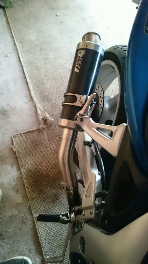

Beitrag von Dieter » 19.04.2016 19:06
Haben heute einen an ner knubbel montiert.
da sah das apterrohr anders aus. Ich bin immer noch der Meinung das bei dir aus versehen das der kante ist...
da passt es auch mit dem 35 mm schnitt an der schwinge

Beitrag von Wiederholungstäter » 24.04.2016 10:25
Das von der Kante hat eine "L"-Form, kann ich so bestätigen. Das von der Knubbel scheint einen "S"-Schlag zu haben, sind auf den Bildern definitiv unterschiedlich, wie auch der Winkel der Krümmerauslassrohre von Knubbel und Kante.
