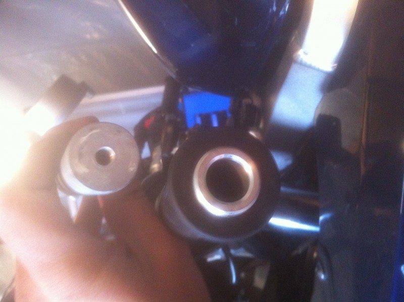

@Chris Sv650: Kannst du vielleicht mal ein Bild machen von deinem Stummel ohne Lenkerendengewicht dran?
Dann sollte man sehr schnell sehen, welche Befestigungsart es ist. Denn so wie ich das verstehe, kannst du dir bei dem reingeschweißten nen Wolf ziehen ohne dass sich da irgendwas bewegen wird.
Nicht, dass dann irgendwie das Gewinde oder so in den Argen geht... wäre ärgerlich!
Re: Gewinde der Lenkergewichte entfernen
Ich mach heute Nachmittag mal Bilders von meinen beiden "Systemen"!

oder soRP9 hat geschrieben:Ich mach heute Nachmittag mal Bilders von meinen beiden "Systemen"!

So, hier das versprochene Bild. Da ist beim originalen Stummel bei mir nichts verschweißt, sondern vielmehr ein Gewinde im Vollmaterial.
