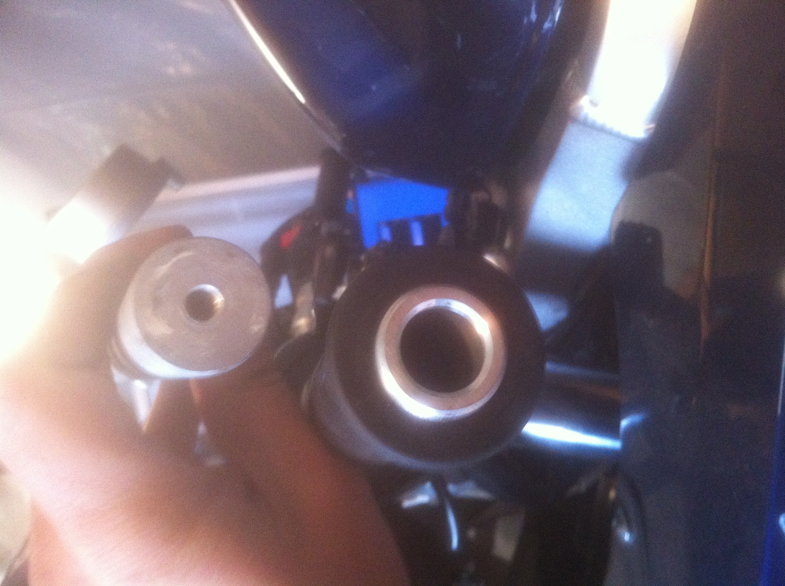

Re: Gewinde der Lenkergewichte entfernen
Ich mach heute Nachmittag mal Bilders von meinen beiden "Systemen"!
So, hier das versprochene Bild. Da ist beim originalen Stummel bei mir nichts verschweißt, sondern vielmehr ein Gewinde im Vollmaterial.
