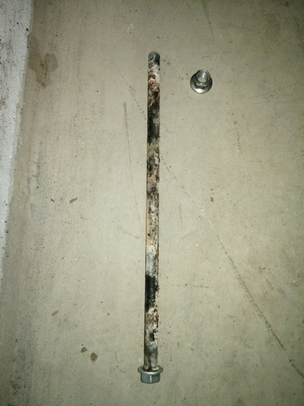

Ich hol das Thema mal wieder hoch, ich bekomm die alte Stange auch nicht raus. Kann ich mit dem Schlagschrauber direkt an die Mutter auf der rechten Seite oder sollte ich mit dem Schlagschrauber links an die Welle und rechts sogut wie möglich kontern?

Normal würde ich sagen immer Mutter anziehen bzw. lösen und Schraube kontern.

Tomato hat geschrieben:Schlagschrauber mit Pressluft benutzen.... Damit geht alles auf ;)
na ja. Es gibt ein paar Sachen da bin ich skeptisch. Und genau die Schraube gehört für mich dazu. Die ist lang und wirkt wie eine Torsionsfeder ob da die Schläge was bewirken?

Ging bei meiner recht locker, die Frau hat die Wellenseite gehalten und ich hab die Mutter gelöst...da muss halt schon Schmackes drauf.
Ich persönlich bin gegen den Schlagschrauber und halte eine lange Stange auf dem Knebel für angebrachter...aber nicht abrutschen!
Man löst immer die Mutter. Die 73Nm reichen vollkommen und halten bei meiner schon seit 3000km bombenfest.

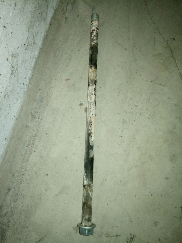

Danke für die Tipps. Der an der Mutter angesetzte Schlagschrauber brauchte keine Sekunde, bis sie unten war. Die Investition hat sich also gelohnt. ;) bier
Der Übeltäter war wohl die ziemlich vergammelte Motorhalteschraube, dessen Gewinde sich auch schon festgebacken hatte. (s. Anhang) Die Stange der Sturzpads habe ich etwas eingefettet, sodass sie möglichst wenig oxidiert und nicht so enden muss. :)
