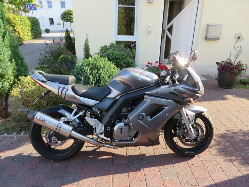

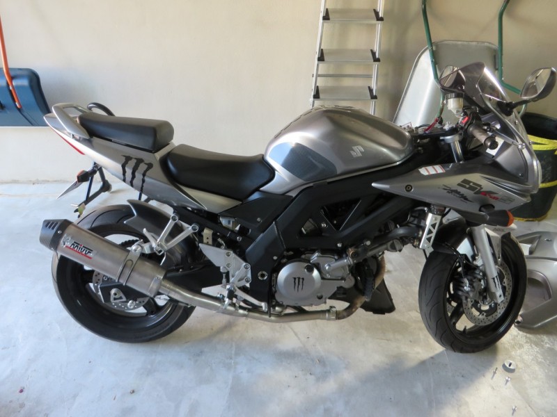

DevilsBackbone
Beiträge: 35
Registriert: 18.08.2016 9:09
Re: SV 650 ABS Auspuffkomplettanlage verbauen
Beitrag von DevilsBackbone » 11.09.2016 17:36
Das wären dann die versprochenen Bilder...

Beitrag von Wiederholungstäter » 15.09.2016 23:55
nun ja, wems gefällt, die geschlitze Endkappe sieht irgendwie :glubsch: komisch aus, nicht mein Ding ... passt aber irgendwie zu den ebenfalls komischen "Monster"-Haken überall :mrgreen:
Gruß vom W.
Beiträge: 7826
Beitrag von saihttaM » 16.09.2016 6:13
Der Pott ist aber hässlich mit der Endkappe.
