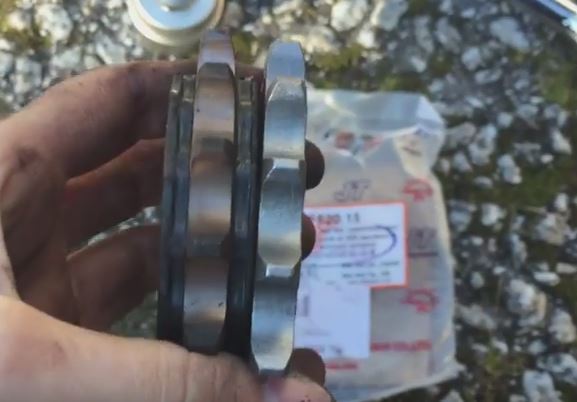

mein Kettensatz hzat jetzt runde 32000 runter und muss mal erneuert werden. Also habe ich mir bei Louis einen euen geholt und an meiner Möhre alles abgeschraubt. Das Ritzel war fest, aber nicht zu fest, ging also. Das alte Ritzel hat aber auf beiden Seiten so eine Art Gummipufer, das neue jedoch nicht. Also ist das neue viel schmaler. Sieht man auf dem Bild ganz gut.
Ich nehme doch nicht an, dass ich das einfach weglassen kann? Wüsste aber auch nicht, wie ich das aufs neue Ritzel bekommen sollte.

Der Gummibelag soll der Geräuschdämpfung dienen, mechanisch tragend ist nur das Metall.
Wenn also die Breite (Dicke) des neuen Ritzels sowie die Kettenteilung gleich ist, dann ist es das richtige Ersatzteil.
Der Gummi wird nicht vom alten aufs neue Ritzel umgebaut, das dürfte auch nicht ohne weiteres möglich sein.

Kann ich so bestätigen und nein, der Gummi geht nicht ab.Dragol hat geschrieben:Der Gummibelag soll der Geräuschdämpfung dienen, mechanisch tragend ist nur das Metall.

...Korrekt - steht auch irgendwo in den Schraubetips vom Louis so...ist halt Zubehör - sind Sparmassnahmen - aber ich habe keinen Unterschied zum Original festtellen könnenwas Geräuschentwicklung angeht...habe aber mein Ohr auch nicht so weit unten beim fahren...
Nee Scherz beiseite - wenns von der Nabe und der Kettenteilung der Zähne passt ist das i.O.
Weis auch garnicht - aber ich meine das du sogar bei Suzuki im original die Gummiteile nicht mehr dran hast - oder mein Suzi-Dealer kauft auch im Zubehör
...kann mich aber nicht mehr erinnern ob das Teil in der Orrginaltüte war
