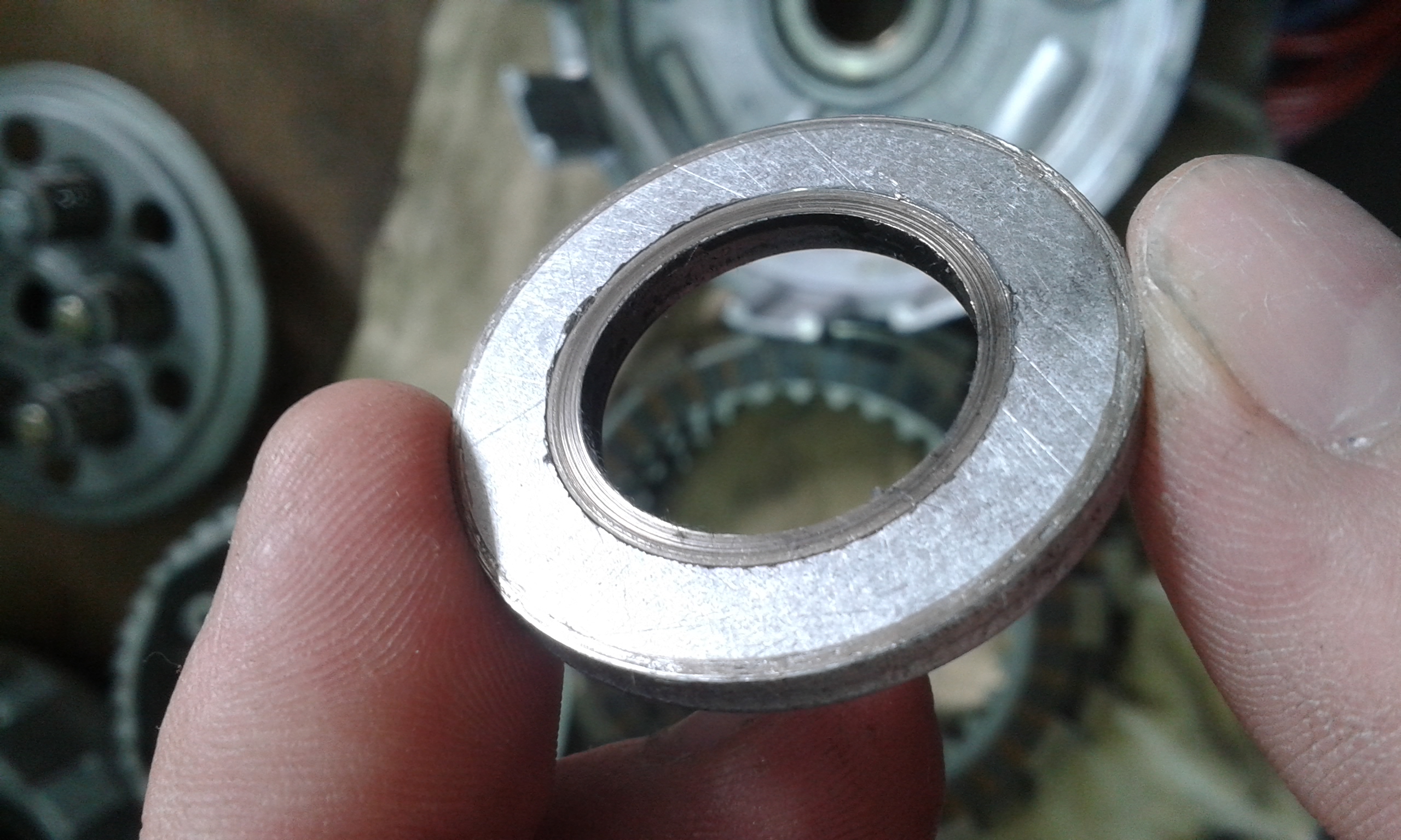

Beitrag von Dieter » 20.08.2016 11:35
So sah die Scheibe aus.

das mit den defekten Anlaufscheiben gibt es auch bei der TL. Andy hatte das mal schön beschrieben.
Andy_aus_Urach hat geschrieben:Wenn eine oder beide Scheiben verschlissen sind, trennt die Kupplung unabhängig der Kupplungsbeläge nicht vollständig und es ist immer etwas Druck auf den Getriebwellen, welches ein Schalten in den Neutral extrem erschweren kann. Ist das Motoröl dickflüssig, respektive kalt, werden die verschliessenen Problemstellen besser geschmiert, ist es warm und dünnflüssig, reiben die Stellen stärker aufeinander und der Kraftschluß zwischen Kupplungskorb (Nicht Kupplungsscheiben!) und Vorgelegewelle wird schlecht unterbrochen ungefähr so, als wenn nach Strart das Öl noch kalt und zäh ist, und die Kupplungsscheiben zusammenkleben.
Ein zerlegen der Kupplung mit Rausnahme des Korbes und anschließendem Wiederzusammenbau mit verschlissenen Beilaufscheiben kann, je nach Grad des Verschleißes, dazu führen, das die Kupplung plötzlich gar nicht mehr trennt. :wink:
Hakelig muß sich das Getriebe deshalb wärend dem Fahren nicht grundsätzlich anfühlen, das Problem tritt oftmals nervig nach paar gefahrenen Km an der nächsten Ampel auf. :mrgreen:

Exakt so war es, nach ein paar Kilometern stand ich an der Ampel, Motor aus, da längere rotphase. Dann grün, Kupplung gezogen, Startknopf betätigt und erstmal schön nach vorne geeiert. :D
Musste sie dann letztendlich im Leerlauf nach hause schieben, weil die Kupplung nicht trennen wollte.
Den Rest hat Dieter schon erzählt. Nach Austausch der Scheiben läuft bis jetzt alles einwandfrei.

Beitrag von tesechs » 01.01.2017 13:42
