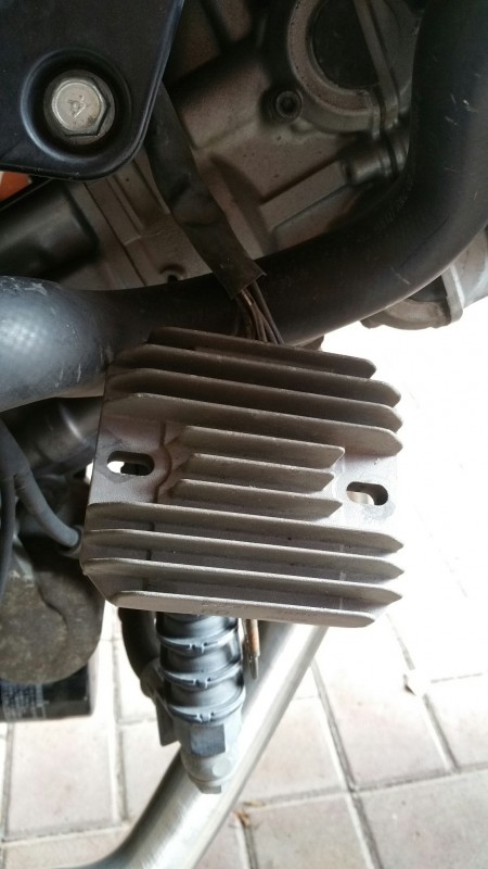

Ich habe gestern meinen Auspuff gewechselt, dabei ist mir aufgefallen dass hier etwas runter hängt.
Leider weiß ich nicht wie ich es beschreiben soll daher lade ich mal ein Bild hoch.
Das was da jetzt runter hängt ist das Teil welches ich meine. Dies hing an den Kabeln zwischen Rahmen und Motor?
Zwei Löcher für schrauben sind vorhanden, aber ich finde kein Gegenstück wo es hin gehört.
Ich bitte um Hilfe!

das was da hängt ist der limaregler wo er hinkommt kann ich grade nicht soschnell sagen da meine SV auswärts ist

Adebar hat geschrieben:Zwei Löcher für schrauben sind vorhanden, aber ich finde kein Gegenstück wo es hin gehört.
Ich bitte um Hilfe!
Rahmeninnenseite rechts. Ziemlich weit unten in Höhe des vorderen Zylinders. Schrauben kann man evtl. reinfummeln.
Einfach höher als in der im Bild gezeigten Position :wink: , aber innen am Rahmen mit den Kühlrippen nach innen.
