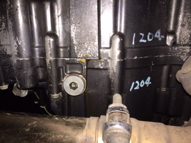

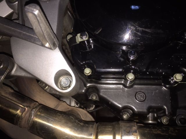

Wie sind denn bisher die Erfahrungen mit der Abdichtung des Motorblocks? Ich habe bei meiner 98er Knubbel dasselbe Problem. Bei mir tritt im Stand unten am Motorblock sowie am rechten Motordeckel immer wieder Öl aus. Die SV wurde ordentlich gereinigt, danach habe ich den Motor ein paar Minuten im Standgas laufen lassen. Die zwei Bilder zeigen das Ergebnis danach.
Tipp eines Bekannt, der unter anderem alte Horex restauriert, war: "Verschraubung der Motorblockhälften lockern, so dass ein Spalt von ca. 1/2 mm an der Leckstelle vorhanden ist Würth Flächendicht Orange in den Spalt schmieren Motorhälften wieder fest verschrauben"
Wie seht ihr das ganze, auch Lösungsmöglichkeiten für den Motordeckel?
Vielen Dank schon mal für Tipps und Anregungen.
um keinen neuen Thread eröffnen zu müssen klinke ich mir hier mal ein.
- Motordeckel
- Oel Motordeckel.JPG (43.07 KiB) 10902 mal betrachtet
- Motorblock
- Oel Motorblock.JPG (53.38 KiB) 10902 mal betrachtet

Zwischen den Gehäusehälften ist keine Dichtung, das ist nur mit Dichtmasse abgedichtet.
Durch lockeren der Gehäuseschrauben bekommt man keinen Spalt, diese Methode ist hier untauglich.

War das eine Antwort auf den vorherigen Post, oder eine generelle Antwort auf diesen Thread?guzzistoni hat geschrieben:Zwischen den Gehäusehälften ist keine Dichtung, das ist nur mit Dichtmasse abgedichtet.
Deiner Antwort nach, wenn ich sie richtig verstanden habe, ist also auch der Vorschlag meines Bekannten obsolet.
Hättest du als erfahrener SV Schrauber eine andere Idee, oder einen anderen Vorschlag, wie man die SV an der Stelle wieder vernünftig dicht bekommt? Würde gerne bald wieder fahren und brauche auch noch TÜV. Denke mit einer tropfenden SV bekomme ich den erstmal nicht.

Ja Mav, das war eine Antwort auf deinen Post.
Lösungsansätze wurden ja bereits beschrieben. Hier gilt wohl wie so oft: "Versuch macht klug".
Eine Patentlösung habe ich leider nicht parat.
Ich würde das mit einer geeigneten Silikondichtmasse versuchen, eine ordentliche Wurst rumlegen. Das sollte zumindest für den TÜV erstmal reichen.
Das Problem ist ja auch, dass bei laufendem Motor Überdruck im Gehäuse herrscht.
Versuche es mal mit Dirko HT.

Vielen Dank für die schnelle Antwort. Dann werde ich das mal so versuchen und mich dann mit dem Ergebnis wieder melden.guzzistoni hat geschrieben:Ja Mav, das war eine Antwort auf deinen Post.

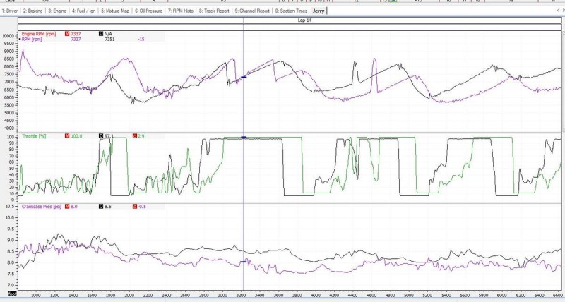

Ich muss mich da kurz einmischen. Das Kurbelgehäuse hängt an der Airbox in der zur Umgebung jederzeit ein Unterdruck herrscht. Lediglich wenn die Kolbenringe so verschlissen sind, dass die Blow By Gase einen höheren Durchfluss erzeugen, als durch die Entlüftung abfließen kann, entsteht ein Überdruck. In dem Auszug vom Datalogger sieht man es gut, der Druck steigt höchstens auf 930mbar an und das ist eben auch die Aufgabe der Entlüftung, da der Motor Motor sonst aus Dichtungen schwitzen würde während der Fahrt.
Viel Erfolg beim Abdichten, wenn man die Quelle lokalisiert, dann ist das machbar.

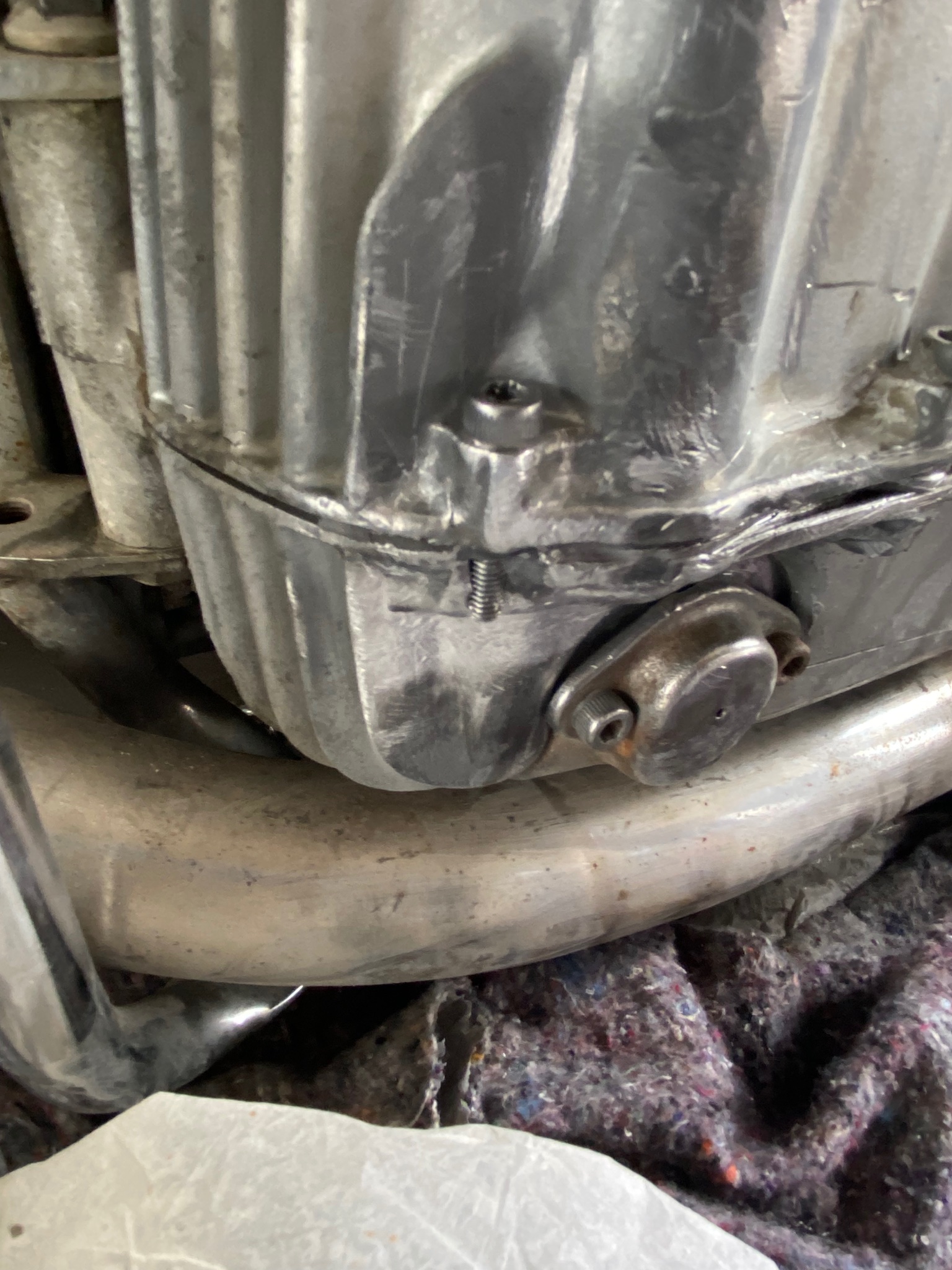

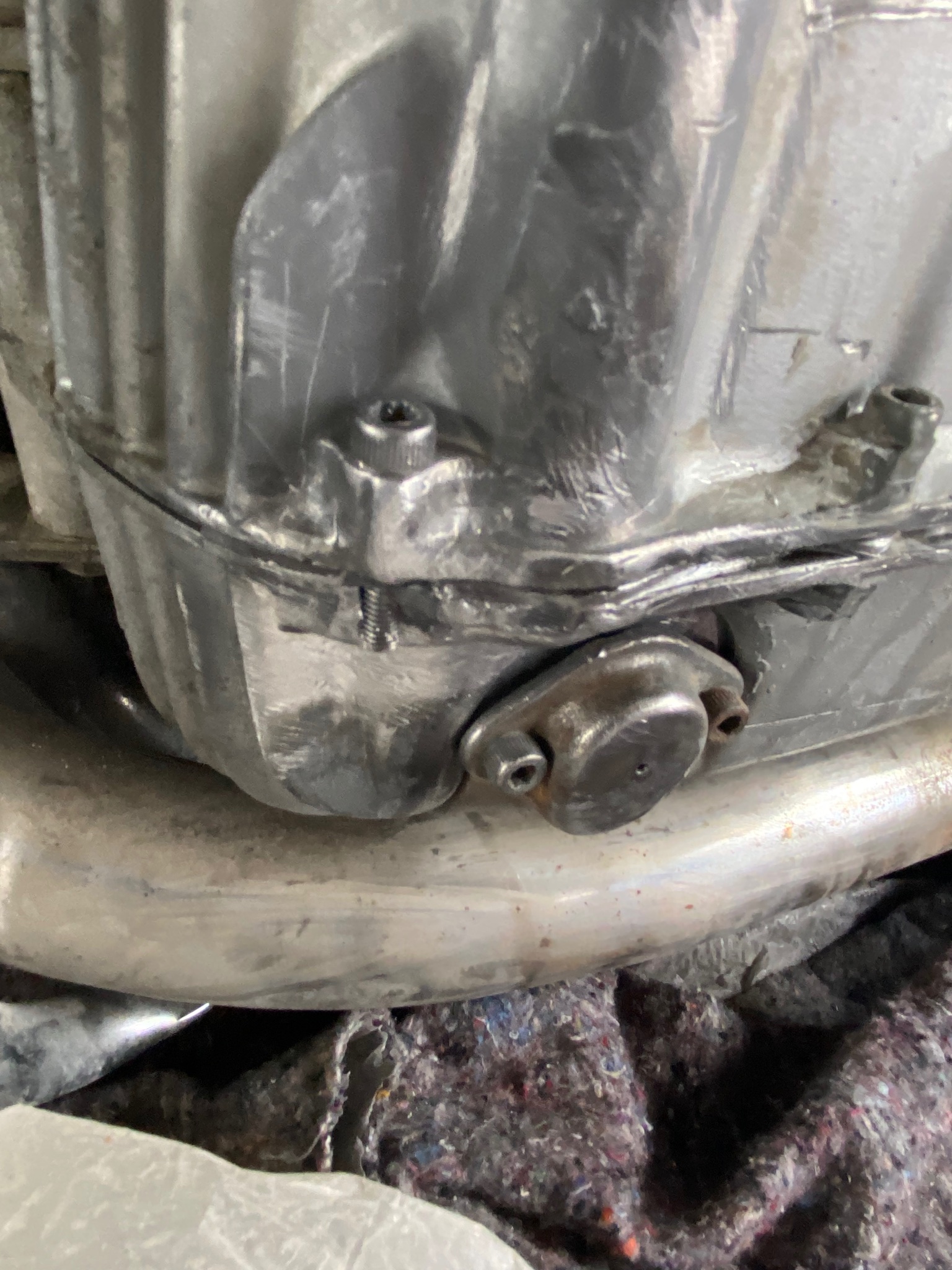

Mein Schwiegervater hat eine Yamaha, das Problem ist das er aufgesessen ist und unten am Motorblock genau am Bolzen ein Stück Alu weg gebrochen ist und nun ist das Problem das genau an der Stelle Öl rausdrückt.
Habe bereits etwas herum gefragt aber man wollte oder konnte mir nicht weiterhelfen.
Habe die Hoffnung das mir hier jemand weiterhelfen kann.
Gibt es irgendeine spezielle Dichtmasse oder so ähnlich um es dicht zu bekommen.
Habe euch mal ein Bild angehängt, hoffe man kann es gut erkennen.
Danke im Voraus

Ausbauen, per Alu Schweissen neues material auftragen und dann einmal drüber planen & das gewinde neu herstellen. So wäre es vernünftig.
Man kann da bestimmt irgendwie pfuschen und von aussen 2k Kleber dranschmieren oder so, würde ich aber nicht empfehlen
Edit: zusätzlich würde jeder Kleber oder jede Dichtmasse, die jetzt von aussen da dran geschmiert wird, beim nächsten Feindkontakt schon wieder undicht sein
