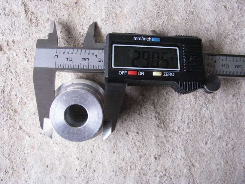

Beitrag von bikerboarder » 28.12.2011 15:59
... also bei mir sieht das so aus:

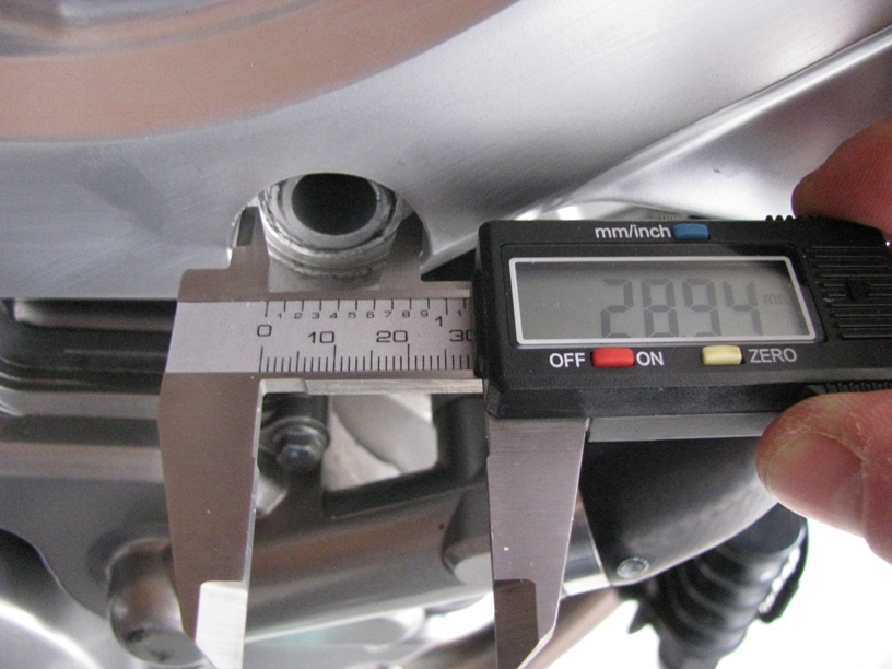

bikerboarder
Beiträge: 2806
Registriert: 23.03.2011 13:36
Wohnort: Dresden
Re: Montage GSG Sturzpads - Kante
Beitrag von bikerboarder » 28.12.2011 16:00

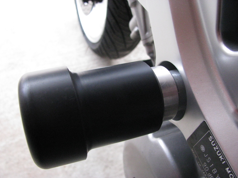

Also bei mir siehts so aus:
Da scheint bei dir irgendwas net zu stimmen.
Ich hatte das Problem,dass davor Sturzbügel montiert waren und die Motorstange zu lang war.
Ebenfalls passen nicht irgendwelche x beliebige Muttern drauf da dort ein spezielles Feingewinde vorhanden ist.
Musste ich auch direkt von Suzuki bestellen ob du die woanders noch bekommst kA.

hajo, hab die Sache jetzt mit GSG geklärt... die haben mitte des Jahres das Design der Alu-Adapterplatten geändert, dadurch sehen meine schon mal von Grund auf anders aus. außerdem war wohl mein Rahmen ziemlich stark an der Fertigungstoleranz dran^^
hab die Adapter jetzt an der Uni abdrehen lassen, nun passt das... ;-)
