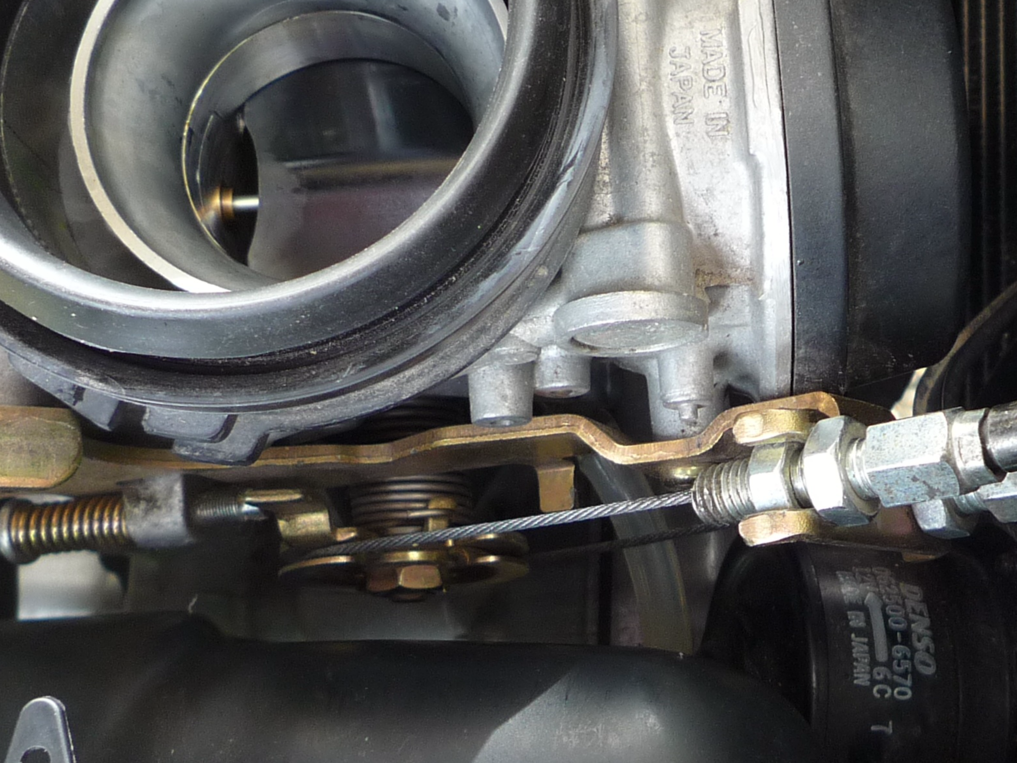

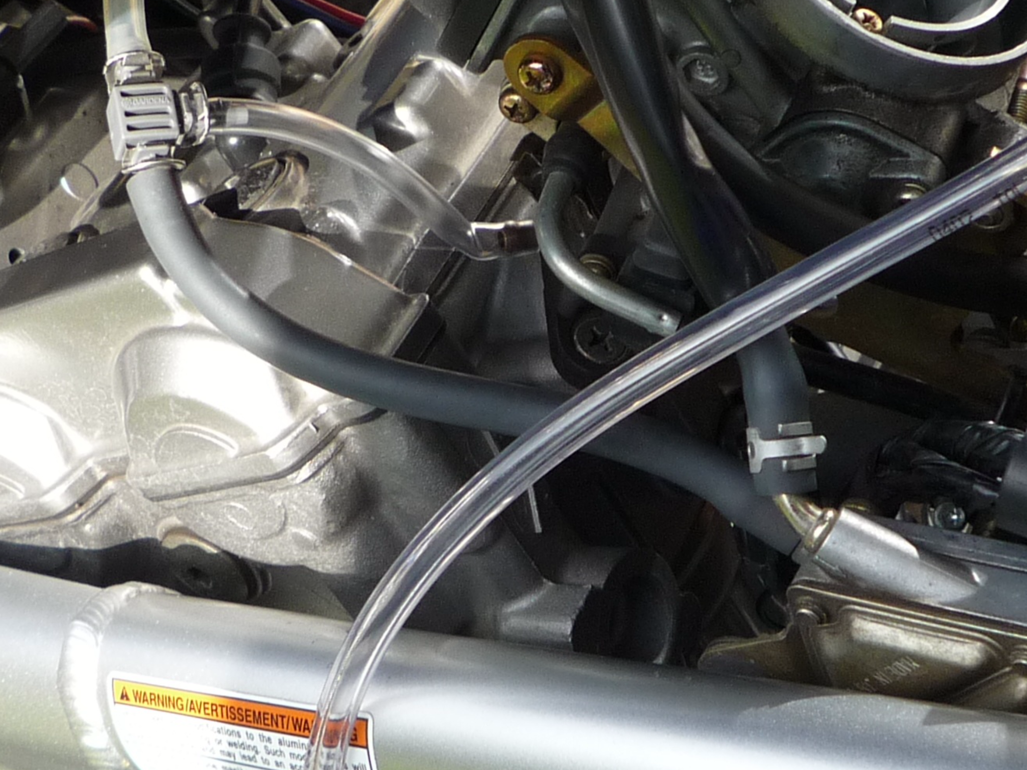

Mahlzeit die Damen und Herren,
ich suche verzweifelt einen Unterdruckanschluss für einen Scottoiler an meiner Knubbel.
In der Suche fand ich leider nix oder habe es übersehen und mittlerweile gehen mir die Suchbegriffe aus.
Diesen ominösen Synchronisationspömpel kann ich auch nicht lokalisieren.
Hätte einer eine gute Beschreibung oder noch besser ein aussagekräftiges Bild für mich?
tausend Dank
böcks

Beitrag von 2blue » 29.04.2018 15:48
boecks hat geschrieben:das hilft mir so nicht weiter...
wenn ich wüsste, welcher das ist....
Lästermodus Ein „Und Du denkst, dass Du den Einbau schaffst, wenn es schon am der Undruckanschluß scheitert“ Lästermodus Aus.
Auf dem ersten Bild kann man den vorderen Anschluss erahnen, da wo der durchsichtige Schlauch hingeht.
Hinten am T–Stück geht der kurze durchsichtige Schlauch an den zweiten der aber im Normalfall mit dem schwarzen Schlauch der am T–Stück steckt belegt ist.
Unterdruckanschluß vorne
Unterdruckanschluß hinten

Beitrag von Gelöschter Benutzer 18785 » 29.04.2018 18:01
Lästermodus kontra: Ja, wenn mir einer den richtigen Anschluss zeigt und wie ich da hinkomme (Tank anheben, vorderer/hinterer Zylinder... usw), schaffe ich das. Es ist leider von Haus aus keiner ein Zweiradmechaniker. Und handwerklich bin ich nicht gerade ungeschickt.
Und seid mir nicht böse, aber auf solche Kommentare kann ich gerne verzichten....
Einfach eine wertneutrale Aussage/Anleitung wäre hilfreich.
Danke 2blue für die Bilder.
