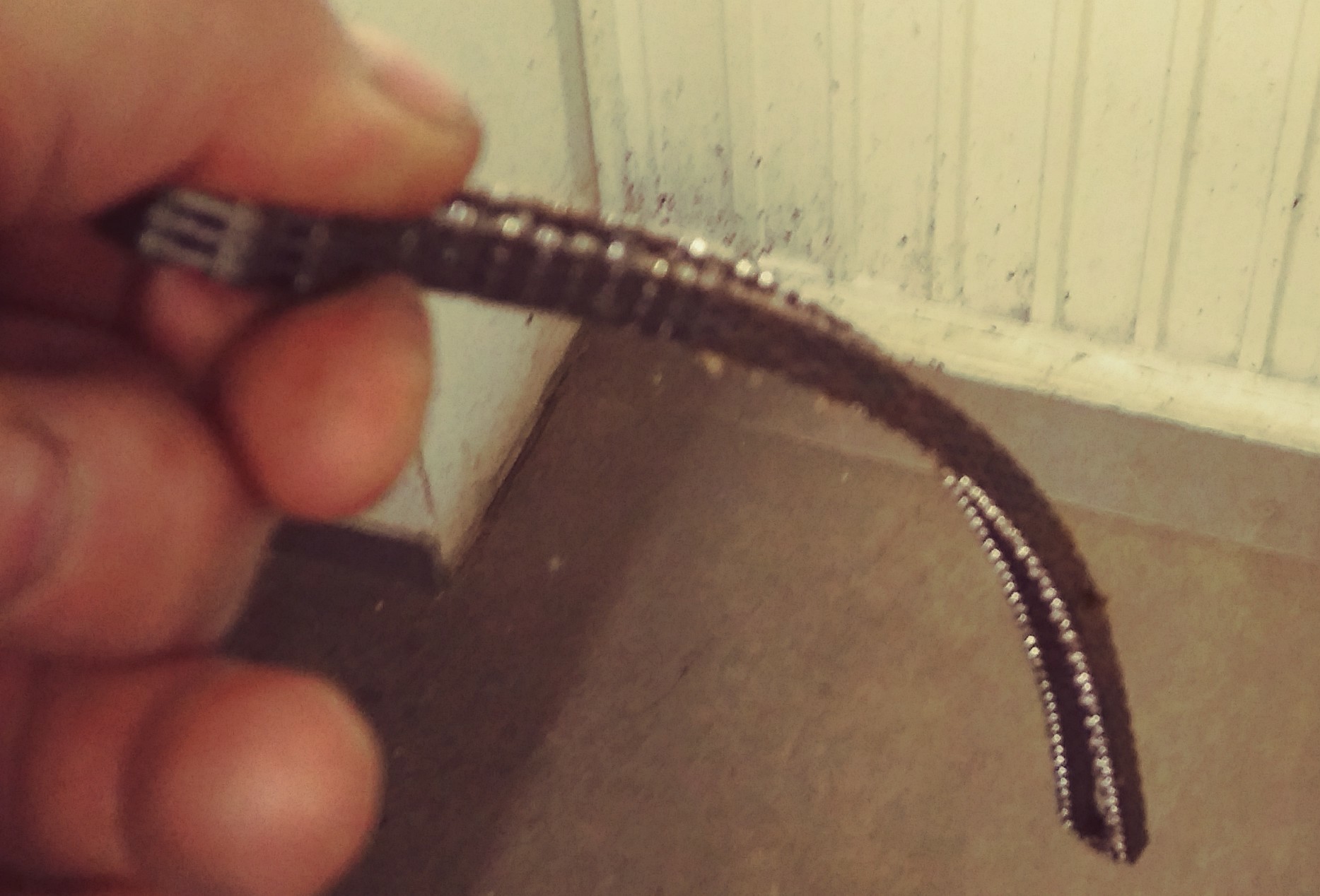

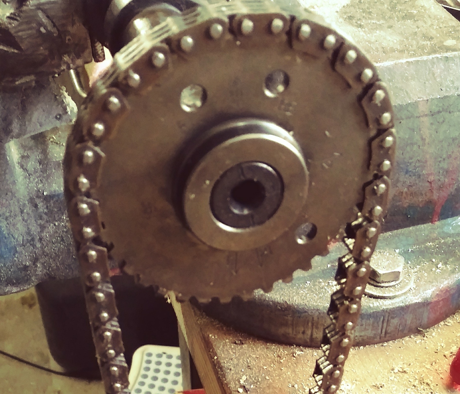

Knubbler hat geschrieben:Also für mein Verständnis ist die Kette normal. Je nach Position der Nockenwellen wird die Kette dazwischen beim langsamen Drehen gespannt oder entlastet, ist auch vollkommen logisch. Im Betrieb passiert das wegen der hohen Geschwindigkeit nicht mehr annähernd so stark und damit ist auch nicht das Problem.
klingt logisch hätte nur nicht gedacht das die kette so extrem lose ist .
dann werde ich mal nach der kette hinten sehen .
irgendwas muss das Geräusch doch verursachen bin langsam am verzweifeln
Re: steuerketten wechsel
Beitrag von Dieter » 01.05.2018 21:55
Also wenn sie dann stramm ist ist es auch ok. Ich hab eben mal eine 88tkm Steuerkette auf eine NW gelegt. Da ist das abheben vom Kettenrad kaum zu spüren was ich in dem Video zeigen wollte. Hab jetzt selber ein video gemacht. Wenn du willst schick mir deine Nummer per pn dann schick ich das per Whatsapp
Eine ausgebaute Kette kann man am besten über seitliche Durchbiegung vergleichen. Eine neue Kette macht das fast gar nicht.
Mein Fazit. Deine Kette ist auf keinen Fall schuld
