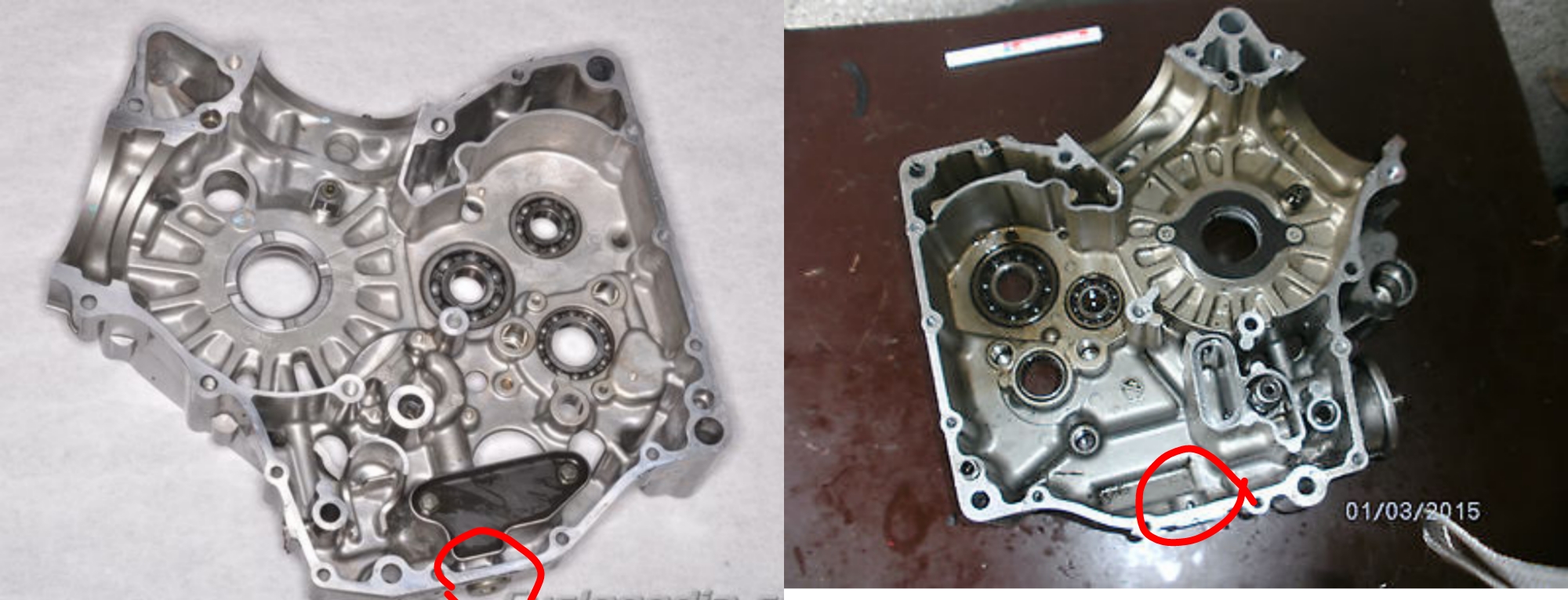

Die Ölablass-Schraube sitzt am tiefsten Punkt des Motors. Hier sammelt sich auch der (eventuelle vorhandene) "Ölschlamm". Um den Ölschlamm nicht mit der Ölpumpe anzusaugen, sitzt die Ölansaugung höher. Daraus folgt, dass es sehr wohl an dieser Stelle "kaltes Öl" gibt, da es hier weiniger bis keine Strömung und damit Durchmischung des Öls gibt. Auch soll nach meinem Verständnis das Öl den Kolbenboden und Lagerstellen nicht nur Schmieren, sondern auch kühlen. Daher bin ich der Meinung, dass die Ölpumpe "kaltes" Öl ansaugt.

Ja - aber den gibt es i.d R. nur bei zu langen Ölwechselintervallen in verbindung mit langen Standpausen (Winterpause - deshalb sollte man vor dem Einmotten den Ölwechsel machen...)hasseröder hat geschrieben: Die Ölablass-Schraube sitzt am tiefsten Punkt des Motors. Hier sammelt sich auch der (eventuelle vorhandene) "Ölschlamm".
Wird der Motor täglich bzw. regelmäßig bewegt hast du normalerweise (m.M.n.) keine Ablagerungen sondern alles bleibt in der schwebe - weil gut durchströmt - und damit samma wieder beim Thema . Der "Sumpf" ist zwar die tiefste Stelle, was aber nicht heist, das Öl würde da nicht im Fluss sein.
Als ich meinen Motor der Kilokante zerlegt habe war da (ausser ein paar Stanzteilen
Das würde ich so nicht stehen lassen, denn alles Öl was du im Kreislauf hast und womit du schmierst und kühlst - läuft ja genau da wieder zusammen - unten im "Sumpf"hasseröder hat geschrieben: Um den Ölschlamm nicht mit der Ölpumpe anzusaugen, sitzt die Ölansaugung höher. Daraus folgt, dass es sehr wohl an dieser Stelle "kaltes Öl" gibt,
Da ist ja keine "Blase", toter Raum oder wie auch immer man das nennen möchte, wo sich das Öl sammelt - abkühlt - und da bleibt es dann bis der nächste Liter gebraucht wird,
es ist auch da sehr wohl permanent "im Kreislauf" - wenn auch in dem Moment nicht unter Druck...aber Strömung und durchmischung hats da m.M.n. trotzdem reichlich.
Ich weis nicht wie viel Liter die Pumpe so in der Minute (Drehzahlabhängig) umwälzt - aber da wird ordentlich durchmischung sein....wer´s weis kanns ja gerne mitteilen...
Das ist prinzipiell richtig - wobei "kalt" etwas zuviel des guten wäre - aber dabei nimmt es ja Wärme vom Kolbenboden auf....wird da also heiß.hasseröder hat geschrieben: Auch soll nach meinem Verständnis das Öl den Kolbenboden und Lagerstellen nicht nur Schmieren, sondern auch kühlen. Daher bin ich der Meinung, dass die Ölpumpe "kaltes" Öl ansaugt.
Ich bin mir jetzt nicht 100 % sicher, wie der Ölkreislauf bei der kleinen läuft - aber meines Wissens nach saugt die Pumpe das Öl aus dem Sumpf durch den Filter um es dann durch die Pumpe in das Leitungssystem zu drücken? Berichtige mich wer es besser weis...
Und es ist ja nicht so, das es ( das Öl) nur da unten im Sumpf "abkühlt" weil die Wärme über das Gehäuse abtransportiert wird -
das passiert ja auch schon in dem Moment wo es von den Zylinderwänden , am Getriebegehäuse etc..."langläuft" - da kühlt es ja auch schon wieder ab auf dem Weg in den Sumpf - auf dem Weg in den Filter (an der Stelle nimmst Du die Temperatur ab) - im Filter -
um dann unter Druck wieder wärmer zu werden und dann die Temperaturen der Kolbenböden runterzukühlen....bzw. wieder Wärme aufzunehmen.
Von daher würde ich jetzt sogar mal die gewagte These einwerfen, daß - da wo du den Sensor platziert hast - das Öl sogar "noch kälter" sein müßte als an der Ablassschraube?.
Ist aber aus meinem Laienhaften verständnis heraus Latte - ob du es nun da oder dort abgreifst... da jetzt bitte nicht wieder ne Grundsatzdebatte drüber führen
Andereseits - wirst Du da - wo es "heiß" ist - keine Temperatur abnehmen können.... die differenz wird aber auch nicht soo gravierend sein.
Immerhin ist das Motörchen genau so konstruiert worden - und bekannt für hohe Laufleistungen ?

Also bei der Dicken geht es so:
Sumpf -> Pumpe -> Kühler -> Filter -> Lagerstelle etc. -> Sumpf.
Das dürfte doch bei der kleinen ähnlich sein. Sollte in der Schrauberbibel stehen.
Zum Thema Ölmenge die umgesetzt wird.
In einer Abhandlung über's Schmiersystem und Komponenten wird berichtet von 250-350L Volumenstrom / h.
Selbst wenn das beim Mopped am unteren Rand wäre, dann pfeffert die Pumpe das Öl etwa 80x /h durch den Motor.
Also 3L alle 45 sek.
Ob sich da viele "kalte" oder heiße Stellen in der Ölwanne ausbilden?
@SV16
Wenn ich Dich richtig verstehe erwärmt das Öl das Motorgehäuse und verliert dann auf Grund der vorbeistreichenden Luft seine Temperatur, weil die Ölwanne ein exzellenter Wärmeleiter ist und daher rührt der Meßfehler, wenn der Sensor wärmeleitenden Kontakt zum Gehäuse bekommt?
Der Sensor zeigt dann nur die Temperatur vom Motorgehäuse an?

Schön zusammengefasst, genau so hab ich es gemeint bzw ist auch meine Erfahrung.
Der Ölstrom stimmt auch, nur hat die Vergaser SV keinen Ölkühler. Das gepumpte Öl strömt direkt in die außen Seite vom Filter, dann durch die Zentralschraube zu den Hauptlagern und weiter in den Motor.

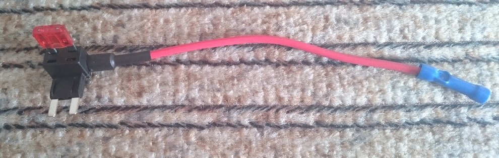

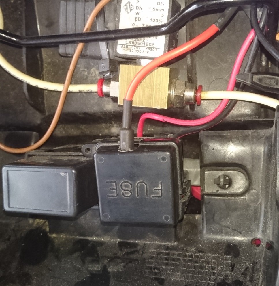

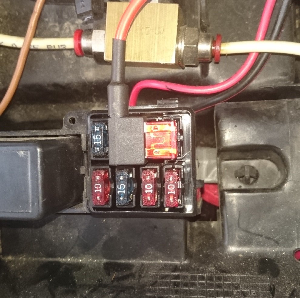

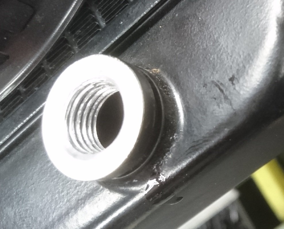

Es ist wieder etwas weiter gegangen und eigentlich habe ich das Projekt Temperaturanzeige Öl und Kühlwasser damit abgeschlossen.
Um beim Starten möglichst wenige zusätzliche Verbraucher mit Strom versorgen zu müssen war meine Idee, die Zusatzinstrumente separat an und aus schalten zu können.
Da ich ein Freund von einfachen Löungen bin und im eigentlichen Kabelbaum ungern etwas verändern möchte habe ich mir die Variante mit geschaltetem Plus über den Lichtschalter ausgesucht.
Ich bin mit dem "Stromdieb" (die obere Sicherung ist für den "neuen" Sromkreis, der untere Sicherungssteckplatz ist für den bestehenden Stromkreis) an die Sicherung für den Hauptscheinwerfer ( Head Low) gegangen.
Einziger Nachteil dieser Variante ist aus meiner Sicht, dass ich den Deckel des Sicherungskasten bearbeiten musste, so dass das Kabel des Stromdiebs aus dem Kasten herausgeführt werden kann.

Thorsten_Köhler hat geschrieben: ↑18.01.2019 19:56Müsste dann im nicht Stand bei betriebswarmen laufenden Motor die Öltemperatur blitzartig nach oben schnellen?
Nö. Die Öltemperatur bleibt die ersten Minuten sehr gering. Nach 3 - 4 Minuten waren es noch unter 45°C
Der Funktionstest (Standversuch) hat für mich folgende Ergebnisse gebracht.
1. Die Wassertemperatur steigt ziemlich schnell bis ca. 80°C an (da der Sensor im kleinen Kreislauf ist), dann sinkt die Temperatur ein wenig (der Thermostat öffnet) und bleibt dann recht lange konstant, bis das komplette Kühlwasser auf Betriebstemperatur ist.
2. Die Öltemperatur steigt deutlich langsamer an. Und war bei Testabbruch bei ca. 110° (Alles ohne Fahrtwind... wie die Anzeigen sich in der Praxis bewähren, werde ich berichten)

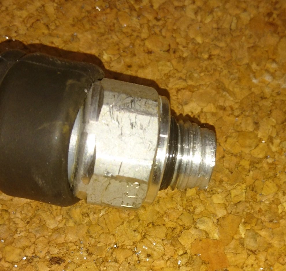

3. Der Kühlerlüfterschalter ist defekt.... als die Wassertemperatur jenseits der 110°C war habe ich abgebrochen.
Fehleranalyse Lüfter defekt oder Temperaturschalter defekt...
Lüfter mit 12 V versorgt .... Lüfter läuft
Temperaturschalter überbrückt .... Lüfter läuft
Fazit ... Temperaturschalter ist defekt

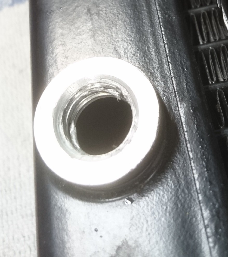

Der neue Temperaturschalter kam nach ein paar Tagen aus der Bucht, nur der alte Temperaturschalter wollte sich nach vielen Jahren in der SV nicht trennen und sah nach dem herausschrauben so aus... und das Gewinde im Kühler so ... Dank der Suchfunktion habe recht schnell die Gewindegröße gefunden, und dank eines gut sortierten Werkzeuglagers auf Arbeit, war das Gewinde im Kühler auch schnell nachgearbeitet und sieht jetzt wieder so aus. Im Laufe der Woche baue ich den Kühlerlüfterschalter und den Kühler wieder ein, befülle das System und gucke, ob alles Dicht ist.
