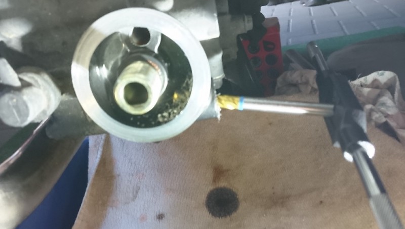

Ich bin auch gerade dabei, bei meiner Knubbel Öl- und Wassertemperaturanzeige zu realisieren.
Ich bin beim Ölfilteranschluss ran gegangen, weil sich diese Stelle gut Spänefrei machen lässt. Bei der Kante ist hier glaube ich der Ölkühler angeschlossen.
Ich bin noch nicht fertig, aber die Sensoren sind im Kreislauf drin und dicht. Mal sehen, vielleicht schaffe ich was ich bis jetzt gemacht habe online zu stellen.
