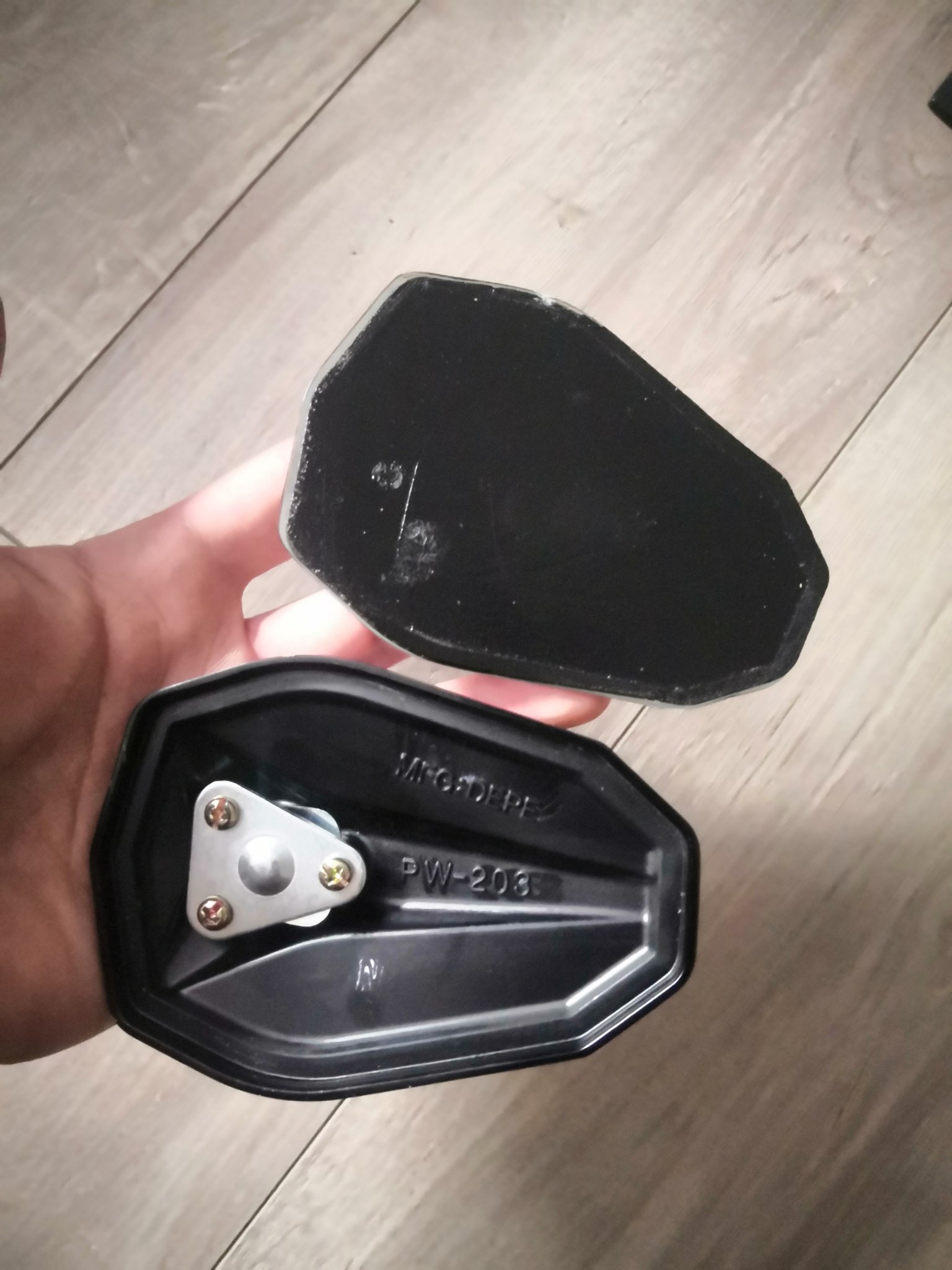

Gesagt getan.
1. Bei 60 Grad ein paar Minuten in den Backofen
2. Spiegelglas raushebeln
3. Schrauben nachziehen
4. Wieder warm machen
5. Zusammendrücken und nicht die Finger verbrennen
6. Freuen, dass man doch keinen neuen kaufen muss
Ja genau deswegen habe ich es hier auch geteilt
Einfach wieder warm gemacht dann wird der kleber wieder weich und dann wieder zusammengedrückt
